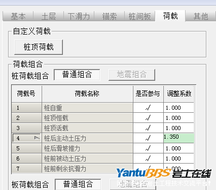

请教下采用理正抗滑桩综合分析中,边坡等级一级,安全系数1.35,开始那里已经输入了1.3的滑动安全系数,后来的那些地方(下滑力和土压力安全系数那里)我输入的1.35的系数对不对? zQ~ax!}R
zI,z<-
另外请教个问题,比如我桩顶是道路,桩间距4m,准备输入10kpa的分布荷载,在P1,P2这里输
10,还是输入40(10x桩间距4)?谢谢! 572{DC&T

第一个表格,是作为挡土墙的抗滑移、抗倾覆,类似重力式挡土墙一样,其实看计算说结构,这些参数没有参与计算,也就是那个1.3没有意义的; +Ly@5y"
第二个表格,安全系数为滑坡推力的安全系数,抗滑桩综合分析,计算了两种工况,主动土压力控制和滑坡推力控制; = glF6a
第三个表格,是荷载分项系数,土压力取1.35,滑坡推力取1.0 es^@C9qt
第四个表格,输入10即可,计算的时候软件自己会考虑单桩分担荷载
