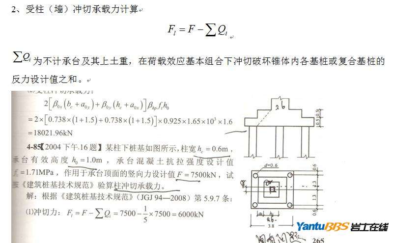

[急切求助]关于“基桩或复合基桩竖向反力设计值”计算的疑问 [复制链接]

第一题:(1)首先,原题计算没错;(2)理解Nmax为”不计承台及其上土重“,理解题中所给的2100是包括承台及其土重的。
第二题:完全是没有仔细看规范,规范明确说Qi是冲切截面锥范围内的桩,不是所有桩,需要先确定冲切截面锥范围,然后知道i包括哪些桩,建议再看看规范。
