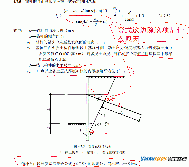

关于,自由段和非锚固段的大小,哪个大一些

自由段小,

无误

自由段和锚固段没有规定谁比谁大,均根据计算确定

自由段=非锚固段+1.5m锚固段
非锚固段=桩内段+潜在滑面以内段

公式来源,,大家才可以帮助你分析
