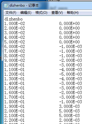

最近进行动力学的计算,使用table导入地震数据,导入后只显示第二行的数据,
table 1 read dizhenbo.txt
print table 1

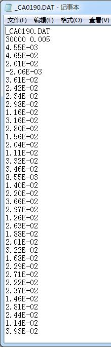

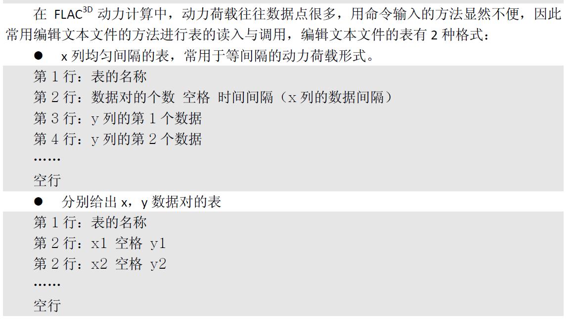

 x列均匀间隔的表,常用于等间隔的动力荷载形式。
第1行:表的名称
第2行:数据对的个数 空格 时间间隔(x列的数据间隔)
第3行:y列的第1个数据
第4行:y列的第2个数据
空行
