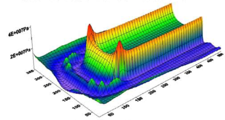

求助大神,这种图形是怎么出的呀

应该是用surfer做的,百度一下用surfer处理flac3d数据就有相关教程。我也试着做过这种图,基本上有这么个三维效果,具体细节还得完善。

http://blog.sina.com.cn/s/blog_4d4afb6d0102v7xm.html
楼上说的对。
也可以用fish语言提取数据,然后弄到surfer里面。我写了一篇小论文《FLAC3D模型应力的Surfer可视化后处理》就详细讲了这个过程,以及选取怎样的插值法最好,并与别的方法做了对比。不过是录用待见刊状态,估计过一段时间就能在中国知网上搜到了。
