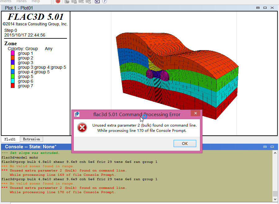

直接用FLAC3D5.0建模时定义材料参数遇到的典型问题,这只是最简单的平面拉伸,大家可能觉得这个问题不是那么重要,下面我将插入FLAC3D5.0直接绘更复杂的图时,这个问题的重要性,望大侠们能给与正确指导

当遇到这种不规则的地层时,直接用FLAC3D5.0做出来的图时,上面的问题就显得很重要了,model mohr
prop bulk 4.8e10 shear 9.6e9 coh 5e6 fric 29tens 6e6 ran group 1
ran group 1 是运行不出来的会出现上图9的提示,而

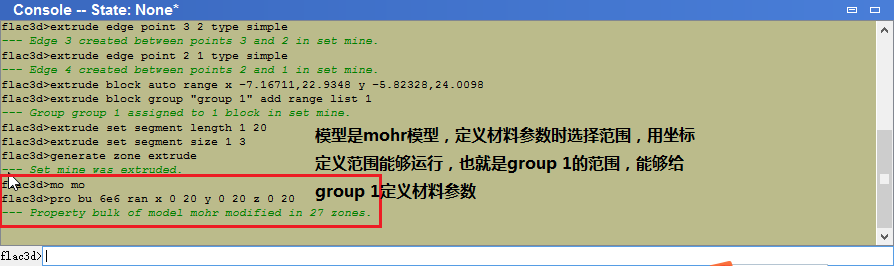

prop bulk 4.8e10 shear 9.6e9 coh 5e6 fric 29 tens 6e6 ran x 0 20 y 0 20 z 0 20
这种用x y z限定范围的命令流在这里已经无法适用了,如果能有大虾解决此问题,将会大大提高FLAC3D5.0的适用范围,能够更高校的解决复杂地层问题

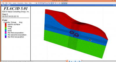

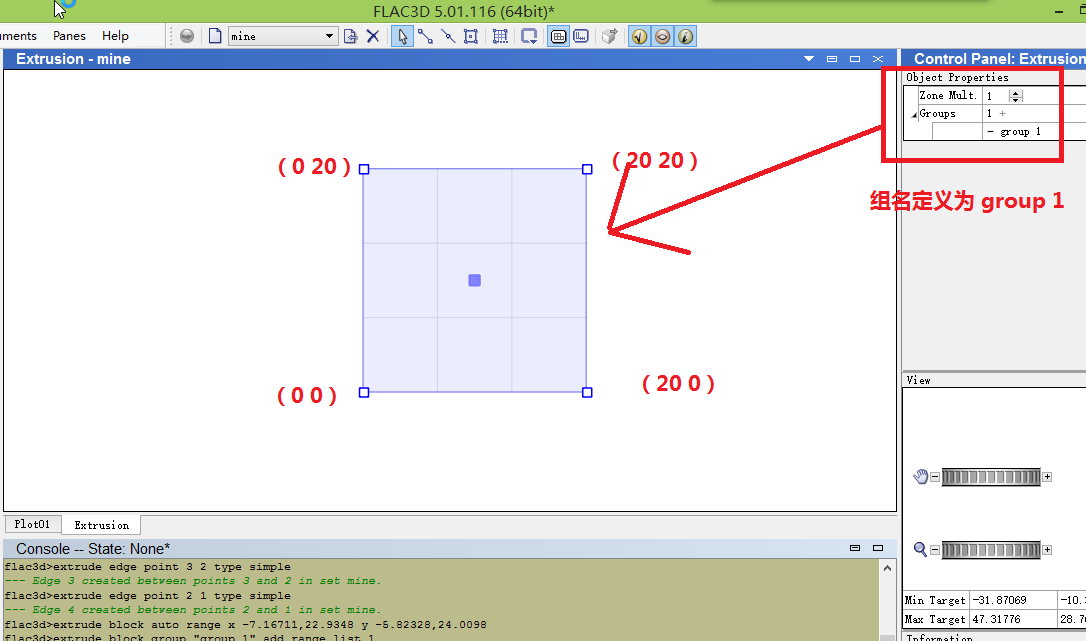

这样的地层图中的隧道建模,用命令流建模编写命令流是很麻烦的,而用FLAC3D5.0就能很轻松地建模,高效简介,就是定义材料参数是遇到range 范围是group 1 发生错误提示,但是简单的能用命令流建模 并控制的定义材料参数却能正确运行

只看该作者 3楼 发表于: 2015-10-19
原因是你的组名取的太简单了,像1、2、3、4这种可能是被识别成数字的,实际上应该是文本,不过像A、B、C这种简单的组名,我也遇到过问题,无法通过 group A 选取。
这可能是一个小bug,但是解决方法也很简单,名字取复杂点,前后加下划线也是可以的。
