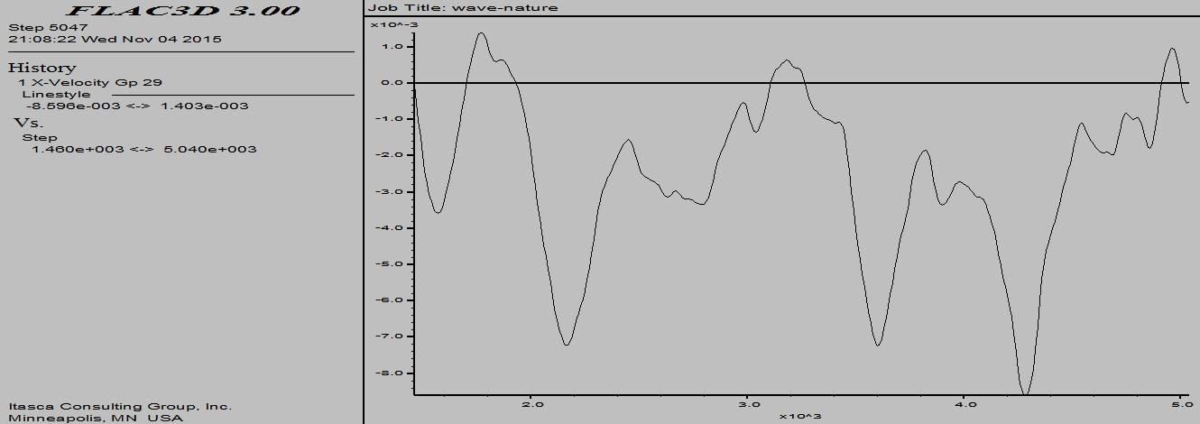

求助,我要把记录点1记录的的速度坐标给导出来,请问怎么操作???、

his wri 1 fil na.txt
存成文件为na.txt。
或转化成“table”。

回 北伊 的帖子
北伊:his wri 1 fil na.txt
存成文件为na.txt。
或转化成“table”。 (2015-11-05 08:20)
万分感谢!!!
