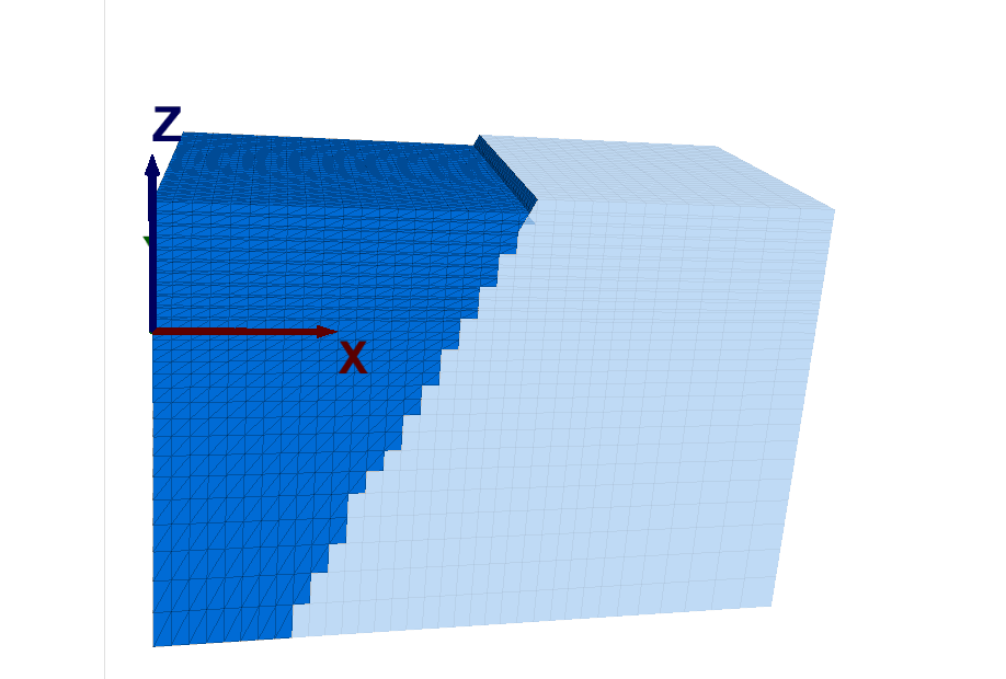

如图,使用sel liner range plane normal -2 0 1 origin 61.75 0 21.5命令结果在如图的位置建立了liner单元

求问怎样才能只在斜面部分建立liner单元
