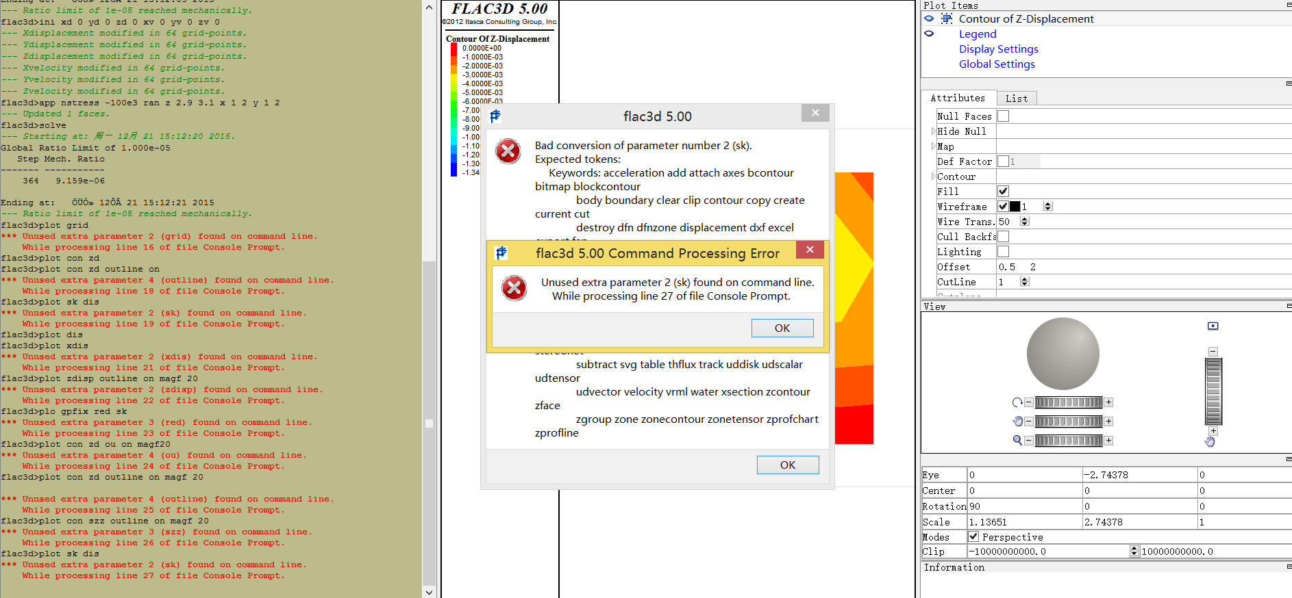

如题,陈育民 《FLAC/FLAC3D基础与实践工程实例》(第二版)中的命令流在flac3d 5.0中运行总是出错,求大神赐教啊!

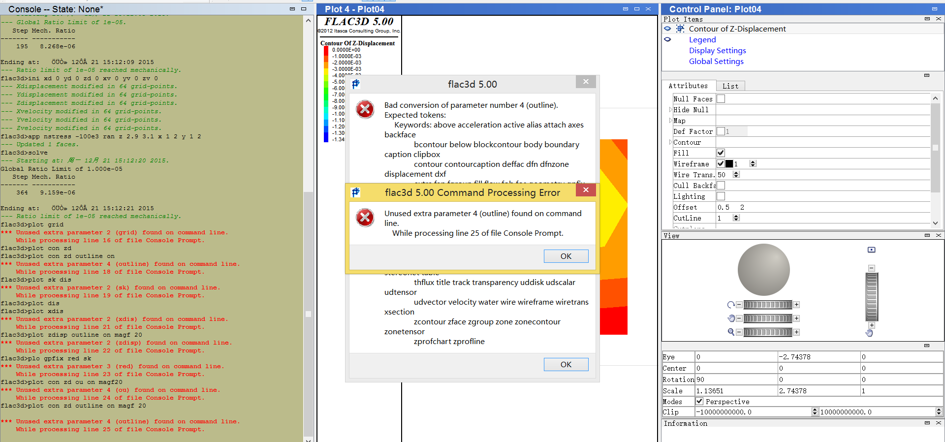

把plot的命令都删掉,plot命令是修改最大的,不能共用

意思就是plot命令要自己重新写,或者直接界面操作,看看5.0的手册就知道了

命令流错了,5.0版本中不存在plot show这些命令

zhoufengqi7:命令流错了,5.0版本中不存在plot show这些命令 (2015-12-28 14:53)
plot命令还是有的,不过变化非常大,现在手册里有专门的一章是PLOT COMMAND REFERENCE,大概有400多页。不过现在感觉还是直接用界面操作起来更方便
