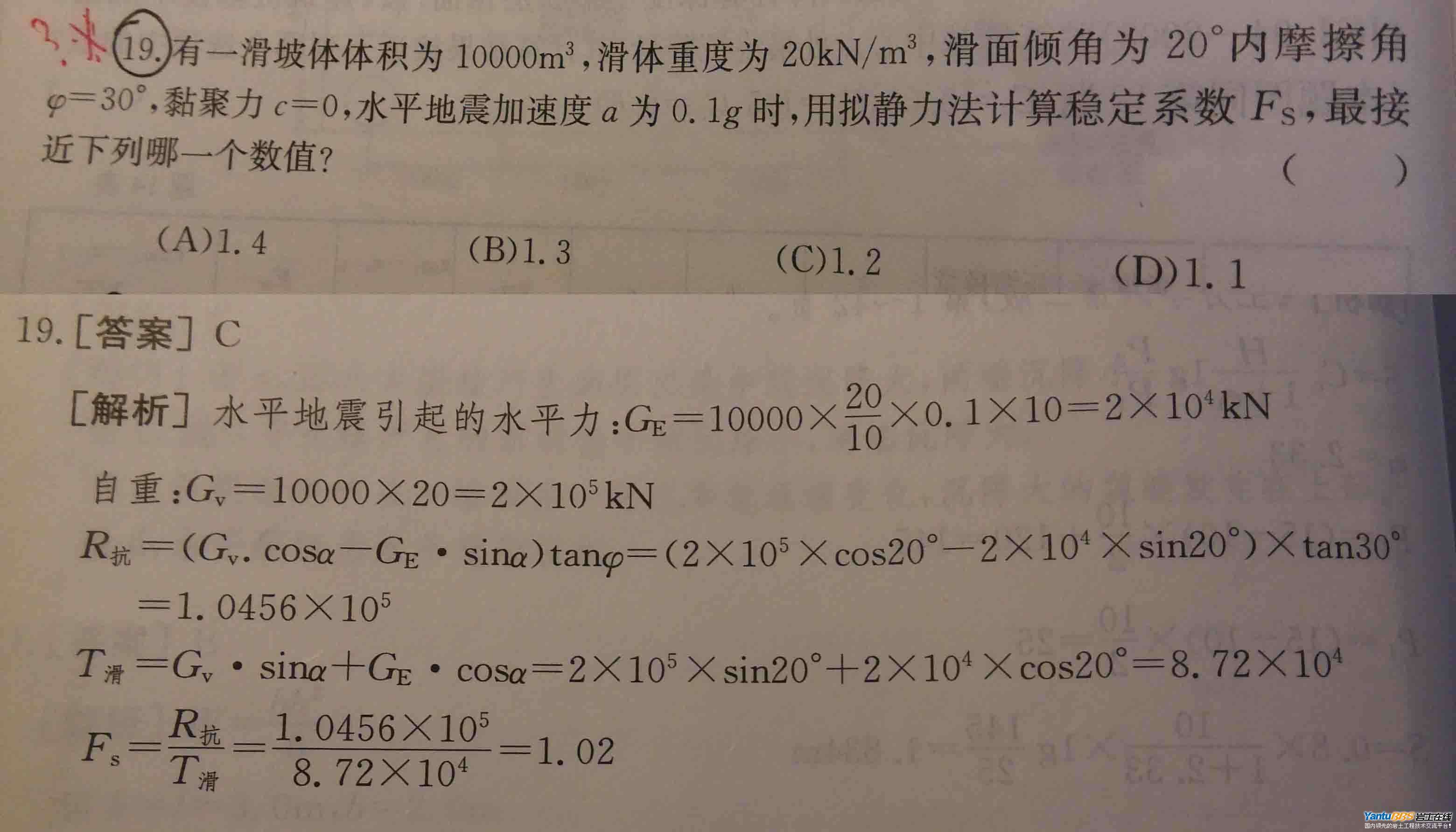

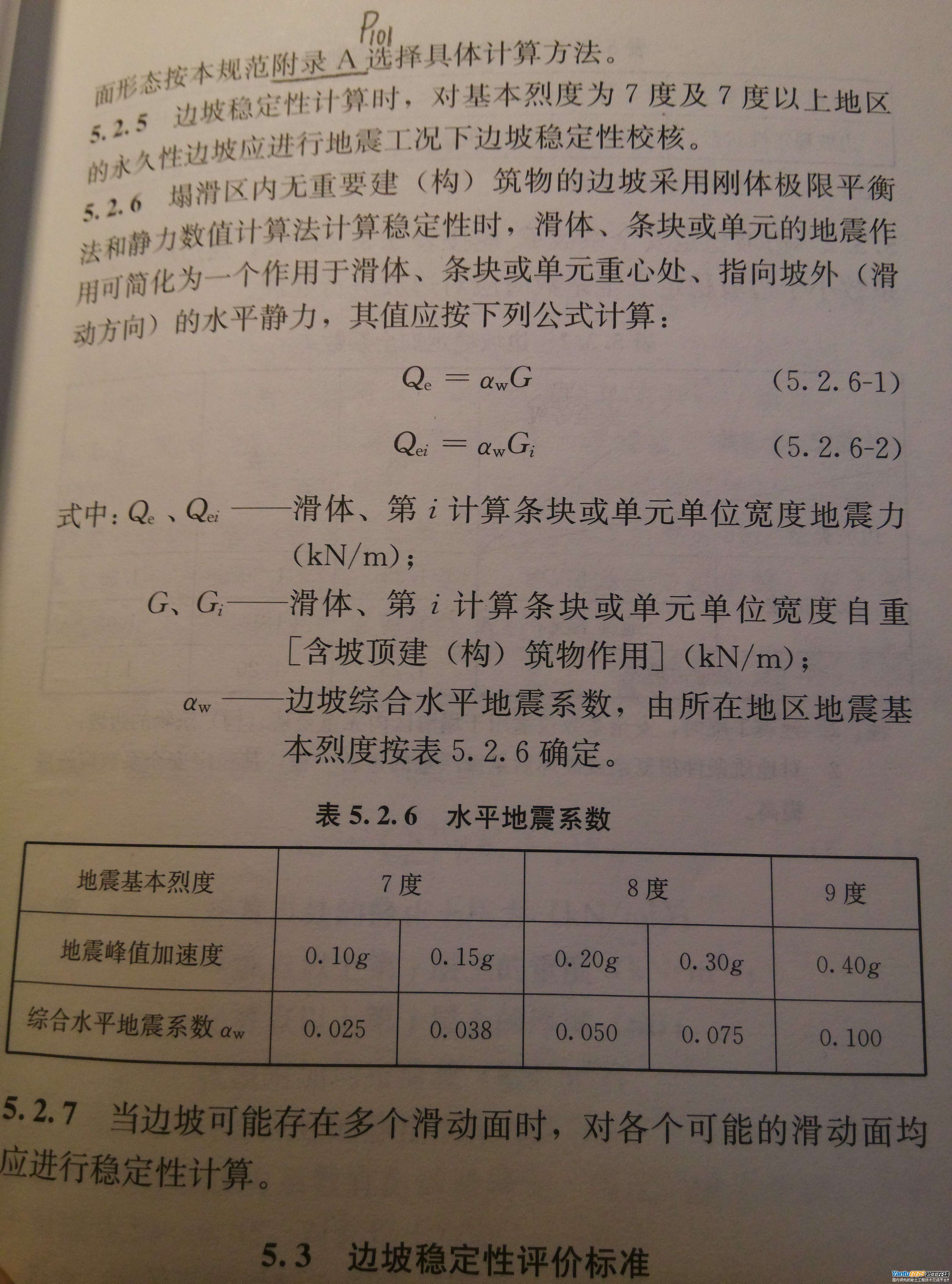

按《边坡规范》第5.2.6条,地震力=水平地震系数*滑体自重,为何题中直接乘0.1?

解析错了

解析没有按照最新的规范进行求解,该处知识点应该是13年新边坡规范的新增内容,估计是后续考试的考察重点

请问这个题地震力是按 Fe=0.1G 还是Fe=awG??
