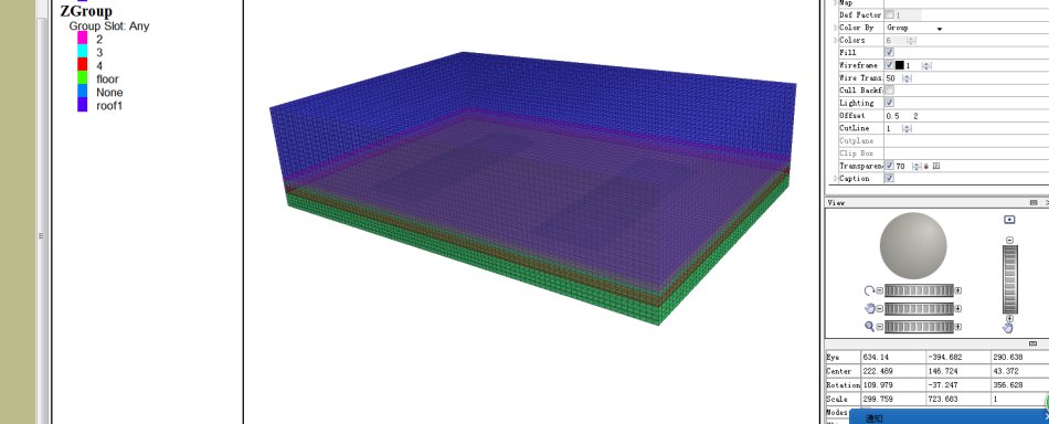

软件作用:解决flac3d5.0版本模型节点信息供FLAC3D3.0版本建模时无法带组导入的问题。

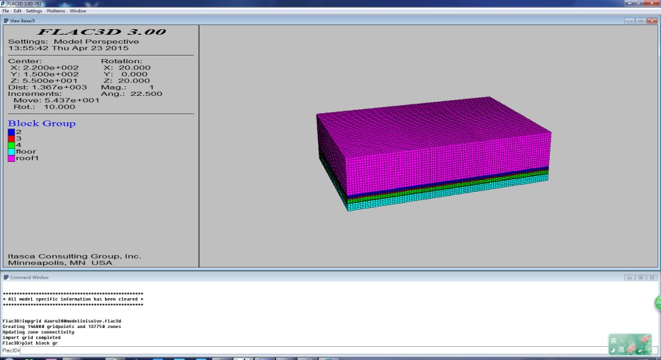

使用方法:把flac3d500生成的模型节点信息export为flac3d5.flac3d后(菜单操作为:file-grid-Export-填写“flac3d5.flac3d”-回车),将软件和flac3d5.flac3d放在“flac3d模型格式转换软件.exe”同目录下(即“flac3d5.0版本带组export供3.0版本import转换软件”文件夹里),运行“flac3d模型格式转换软件.exe”并键入1回车即可生成flac3d300.flac3d直接供flac3d3.0软件import生成模型(file-import Grid-选择flac3d300.flac3d-再输入“plot block group”就可以看到分组的模型了)。
注意:1.如果想自己在flac3d 3.0版本里给已经命名的组重新命名的话请用:group new_name range group old_name
      2.如果在flac3d3.0里发现有None组的情况,请运行:group my_name_none range group  即可,group后面不加老名称即默认把None重命名为my_name_none。
      3.如果想观察到底哪些部分是None组,在进行第2步之后,可以输入: model null range group my_name_none  然后再输入:  plot  sur yellow null on即可。
      4.需要注意的是,flac3d500可以直接读入flac3d300版本用expgrid 输出的带组的模型信息
      5.因为5.0建模确实方便,但是有些命令还是在3.0用着比较熟悉,这个过渡期就需要5.0建模,导入3.0版本中计算。
