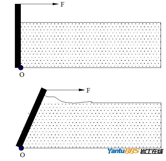

黑色铁板受到F作用压在泥土上,铁板底部位置0不变。铁板对泥土的作用中心是在土高的1/2处?

事实上全接触面都有土压力的作用,为计算简便,可以假想作用于1/2处。

应该都有侧压力
