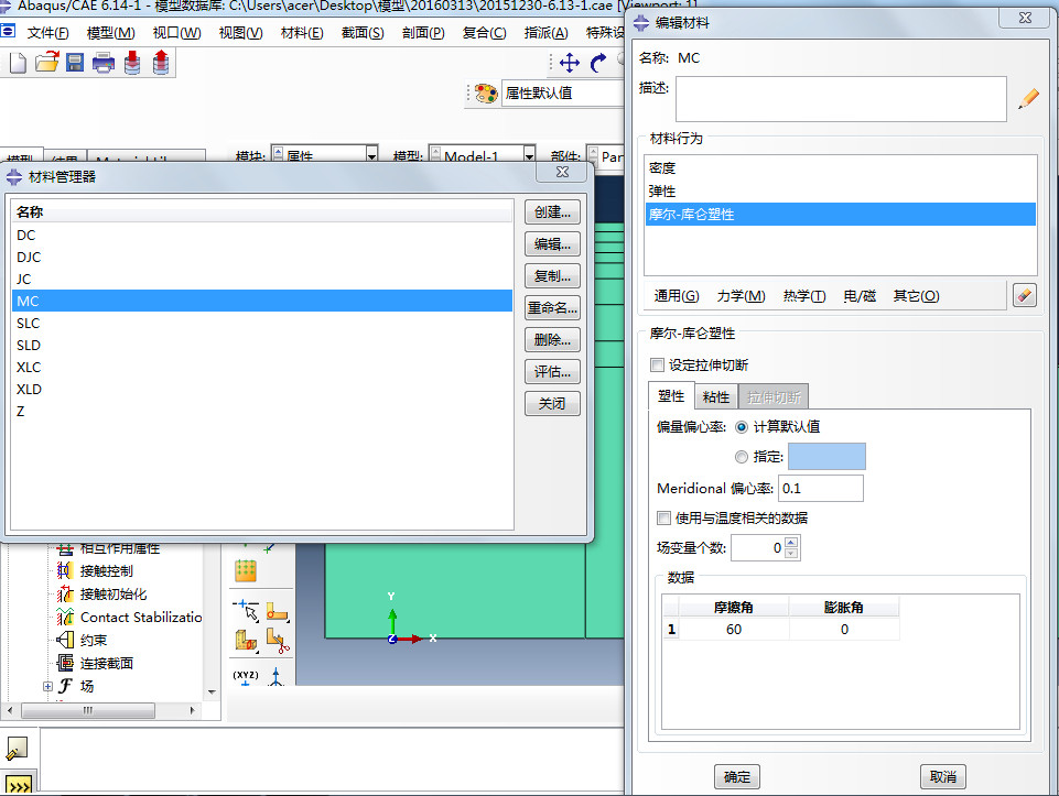

建立路基模型,材料属性中设置摩尔库伦塑性,如图

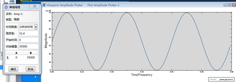

在荷载部分施加一个正弦集中力(静力),如下图
输出的U2的时间和位移的图形,如下
请问:我是用摩尔库伦模型,为何算出来的变形是弹性的???

材料处于弹性状态时,变形与受力之间当然是弹性的。和你用什么屈服条件没有关系。
