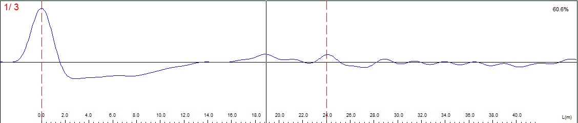

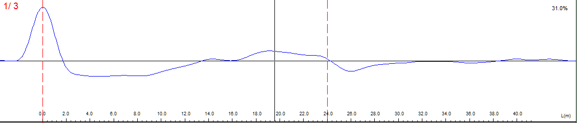

桩长24米,灌注桩,求高手看下这两个桩有没什么问题,不胜感激!

18m以下是什么岩性?混凝土灌注方量是否正常?

老师 应该跟岩性没什么关系,因为同承台其他桩测出来信号都正常。混凝土灌注方量也正常。还望老师帮忙解读一下。

1、如果混凝土灌注量和波速正常,桩端持力层不是基岩,初步判定18m至19m之间桩身可能存在缩颈或轻度离析,但桩底反射清晰,问题不是很大,可以给二类桩。
2、一般来讲,如果没有指数放大桩身下部存在比较明显的同向反射,表明缺陷还是不容忽视的,此时桩端反射也很清晰,可能桩端沉渣较厚,单桩承载力可能会有影响。
3、单凭反射波曲线来判定桩身的完整性会冒风险,我一般会考虑地层岩性、混凝土强度、成桩工艺、桩身充盈系数、龄期等因素,综合判定。

parkdai:1、如果混凝土灌注量和波速正常,桩端持力层不是基岩,初步判定18m至19m之间桩身可能存在缩颈或轻度离析,但桩底反射清晰,问题不是很大,可以给二类桩。
2、一般来讲,如果没有指数放大桩身下部存在比较明显的同向反射,表明缺陷还是不容忽视的,此时桩端反射也很清晰,可能桩端 .. (2016-07-05 08:44)
老师,查了一下地质资料,18米的地方是粉砂和粘土的交界处。另外上图第二个桩有问题吗

第二根桩信号来看18m以下桩身质量存在缺陷,桩身浇筑时在粉砂层里是不是有塌孔现象?似乎桩身存在离析,你再问问施工单位,但桩底反射隐约能分辨,从完整性来讲可以给二类。如果是单桩单柱的,建议抽芯检验强度,如果是群桩基础,桩位在承台中部,可以直接给二类桩。供参考。

两根桩桩底反射信号刚好相反,如果持力层是嵌岩的,第一个信号就可能有问题了!

两根曲线基本没有大的问题,主要是8米及以上部位存在扩径问题,导致18米附近二次反射,容易判18米附近缺陷;1号桩底清晰,2号桩底信号不清晰。
