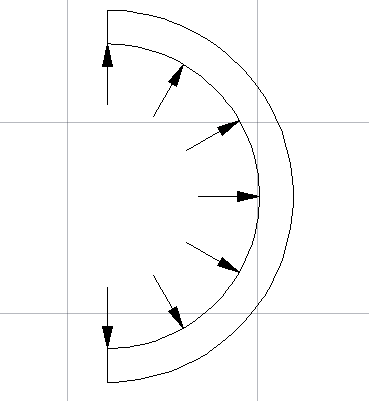

5.0 中,在半圆内部施加荷载,请问应该怎么加? [复制链接]

用中心点和半径定义圆,然后用X或Y坐标范围圈定周的一半即可。

apply ns -xx range cylinder end1(  )  end2(  ) rad 2.2 group xx
参考 二楼回复。

apply ns -xxxx range cylinder end1(  )  end2(  ) rad xxxx group xxxx
