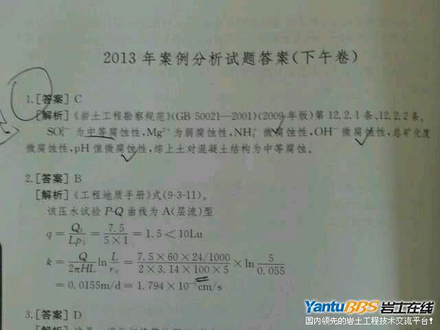

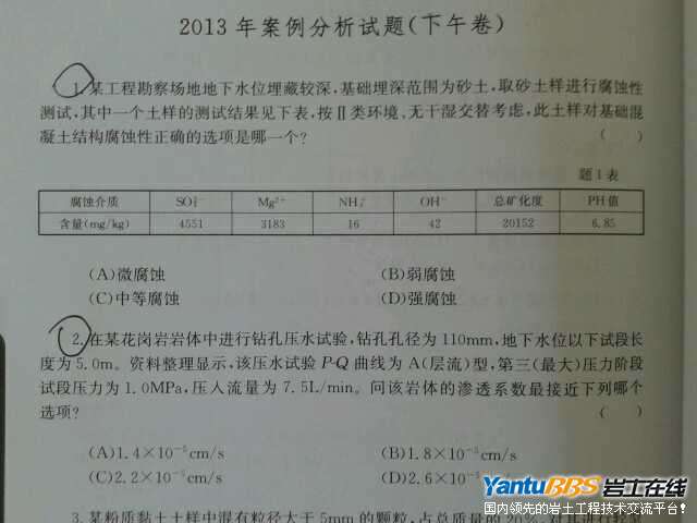

先列出题目和答案,再说问题 QR4v6*VpD
EVb'x Zr
kdxs{b"t

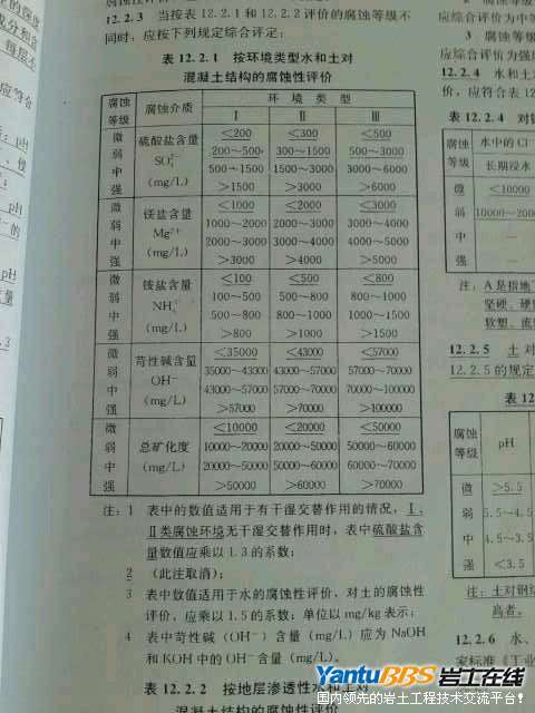

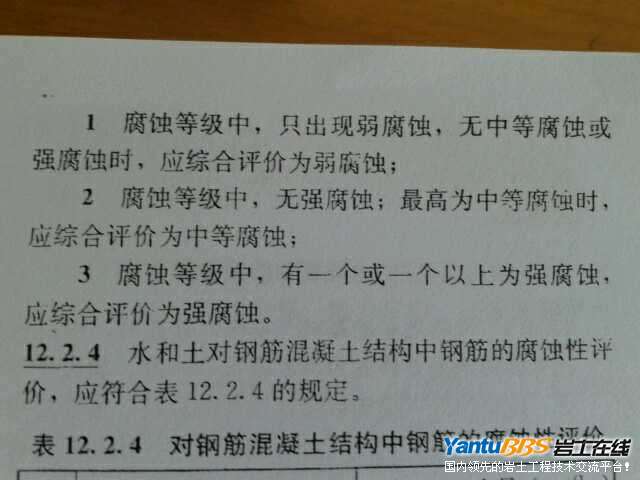

先问第一题 K<|b>PI.s
我看了<岩勘>,上面二类环境和答案的完全不同,不知道怎么回事,规范我也截图.如果题目改成三类环境,那倒是可以对得上 #\`6ZHW
mXhr: e
Yv"uIj+']
H D=WHT&
第二题 y;<jE.7>
答案里试验水头H=100m,我看了半天<工程地质手册>找都找不到出处,请问这100m是哪里来的? JG/sKOlA
]~ec] Y
可能问题比较低级,但还是请大神不吝赐教

规范下面写着的呢,1题乘1.3,1.5两个系数,2题1Mpa 按100m算

xywj007:规范下面写着的呢,1题乘1.3,1.5两个系数,2题1Mpa 按100m算  (2016-07-02 19:39)  !>>$'.nb@~
jRgv 8n
瞬间明白 [f O]oTh
看来是自己二逼了 .' X$SF`
系数什么的,我没理解透彻 W >B:W0A
1MPa就是100m水柱压力,这么理解就搞定了
