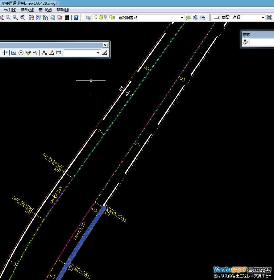

这是一条隧道的的部分截图,选中的那条线在图层里面显示是道路偏置线,这个道路偏置线到底是什么意思啊,求教!!! "(Nt9K%P)

道路渠化过渡段和港湾式公交加减速段位于曲线段时可采用偏置线过渡,平面图中道路边线宽度渐变处可使用此偏置线过渡,偏置线过渡的曲线平滑、自然、美感。
