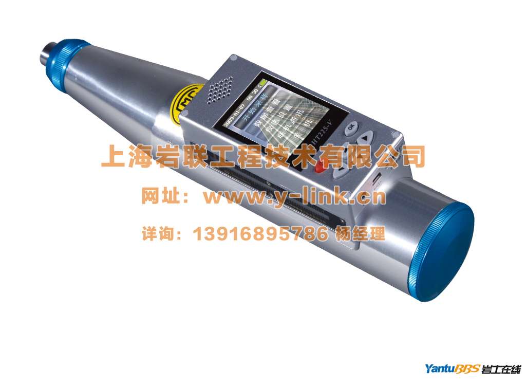

回弹法 0(#HMBE8
回弹法操作简单,并能较好的反映商品混凝土的均匀性。回弹法检测商品混凝土强度应分批进行验收。同一验收批的商品混凝土应由强度等级相同、原材料、龄期、养护条件相同以及生产工艺和配合比相同的同种构件组成,且对抽检数量有严格的规定。 LB%_FT5

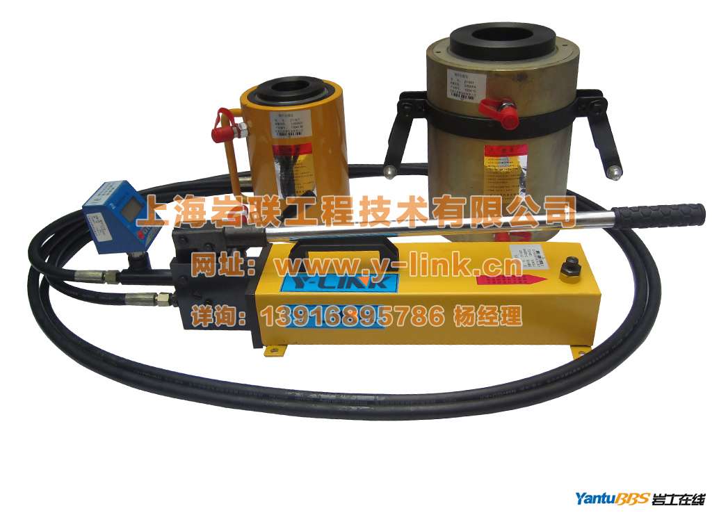

后装拔出法 H4 Y7p
后装拔出法是一种半破损检测方法,是指在已硬化的商品混凝土表面钻孔、磨槽、嵌入锚固件并安装拔出仪进行拔出试验,测定极限拔出力,根据预先建立的拔出力与商品混凝土强度之间的相关关系检测商品混凝土强度。由于对拉拔时商品混凝土中的应力状态尚无定论,目前还只能用拉拔强度作为衡量商品混凝土质量的相对指标,当用拔出法推定商品混凝土抗压强度时,则必须建立商品混凝土标准抗压强度与拉拔强度之间的经验关系 :Bp{yUgi@
)a,-Hc:Vz
'"QC^Joz
