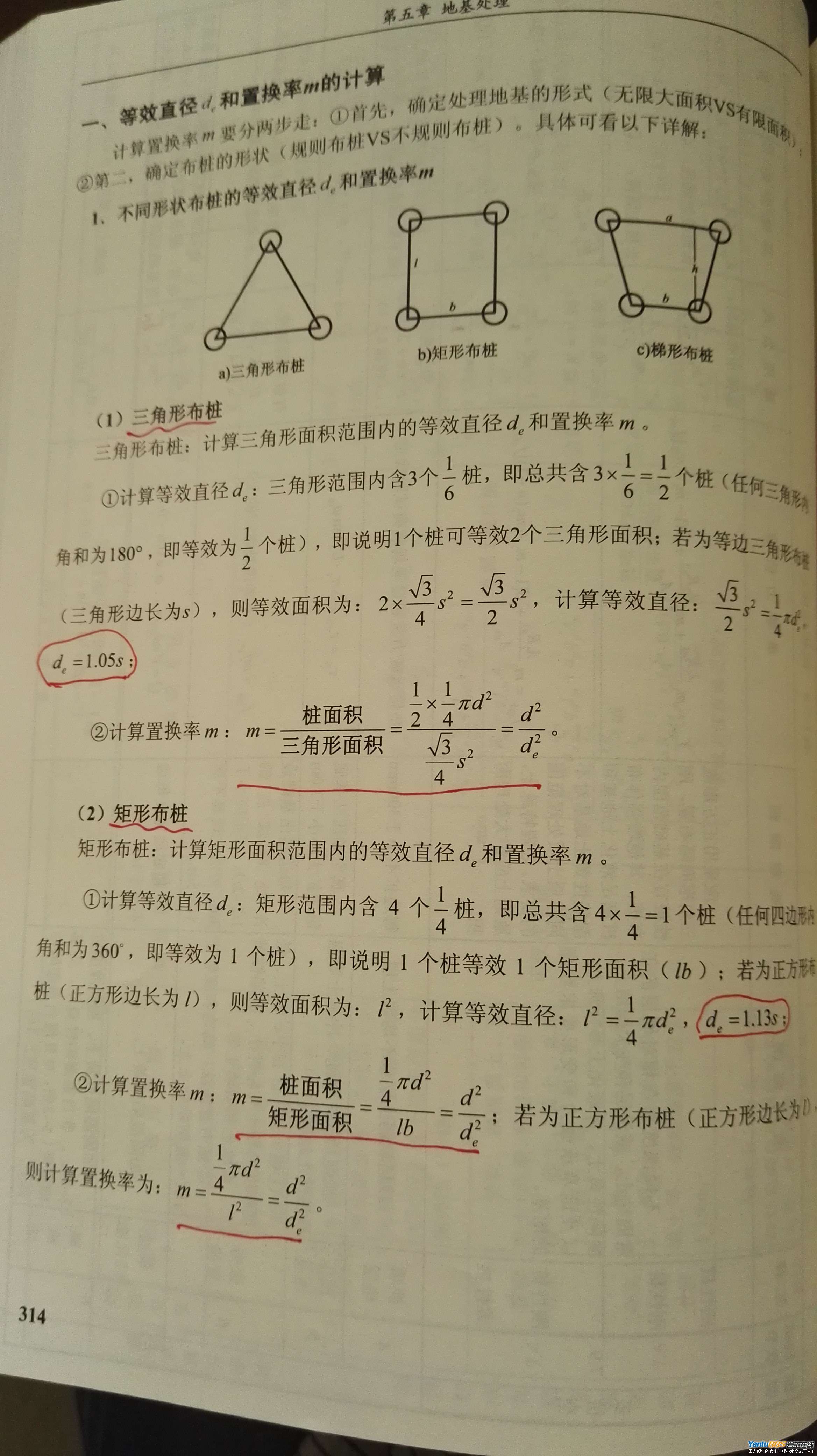

地基处理中,等效圆直径D=1.05s、1.13s怎么推导出来的?

按面积相等推导出来的

只看该作者 2楼 发表于: 2016-07-07

回 hhubai 的帖子
hhubai:[图片]
 (2016-07-07 10:07)
感谢!刚才没人解惑,就自己拿CAD画个图就明白了

三角形内桩的面积和除以三角形的面积!
四角形内桩的面积和除以三角形的面积!
