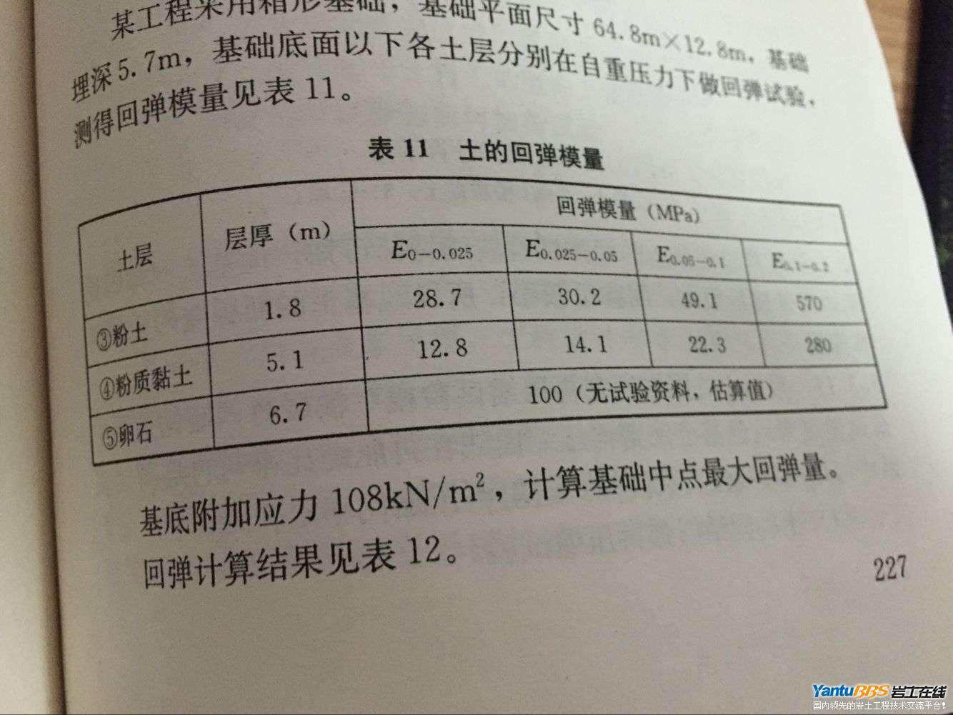

《基础规范》5.3.10条文说明计算回弹变形量例题,其中不同土层的回弹模量取值问题,比如0~1.8米,为什么是取
0~0.025MPA的回弹模量,同理1.8~4.9取的是E0.05~0.1压力段的回弹模量,看不明白。。。

总压力在回弹模量取值范围内
