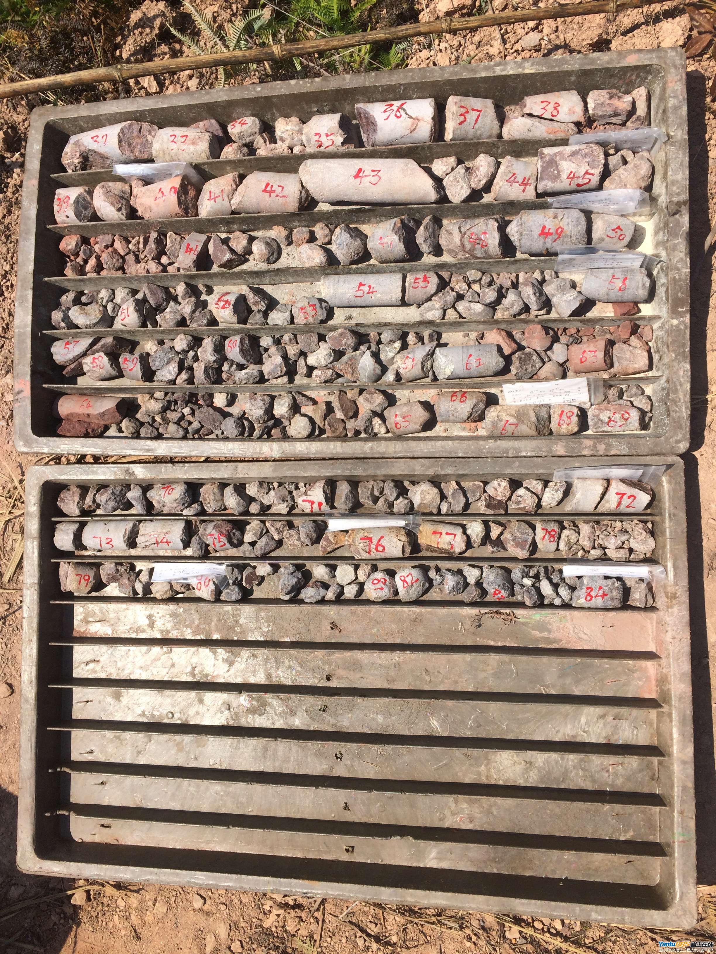

基岩钻探 达到40m孔深了 仍然是碎块 钻进情况类似于砂砾石 越到下面反而越破碎 是什么原因??? 8Z@O%\1x6

相当常见,估计是断层影响带或裂隙密集带。

非风化影响,风化是向下越来越完整,这个完全相反,属常识!

调查下地质资料及周边工程情况,如果周边基岩没那么深,很可能就是断裂带。。。。去年一个项目也遇到类似情况!!!

这写的数字是表示什么?岩块顺序还是深度?
楼主留言:
是岩块顺序!我不能回复 不好意思
34

第一,岩层本身裂隙较多,基岩较破碎 HaamLu
第二,钻进时有破碎岩块留在孔底,导致下一个回次取芯受不利影响 &-Zg0T&tZ
可考虑改善钻进工艺,采用金刚石钻头,减小钻进压力,增加钻进转速

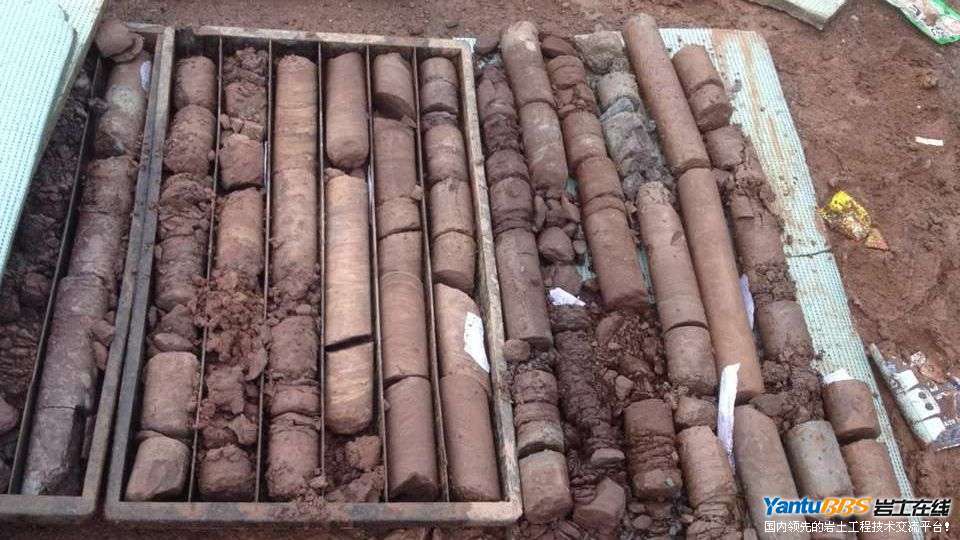

请教了,我现在也遇到这样的情况了:22层的纯住宅。我们用双管钻进,取芯率都在80%以上,都以达到30m深度了。开孔就是强风化泥岩,中间偶尔有40~80cm厚的中风化状粉砂岩,到28m左右有3m厚的中风化粉砂岩,其下又是强风化泥岩,不知道还需向下钻不?基础型式也不知道到该如何建议。 #P6;-d@a

从图片上看着下第三系或者白垩系的砂砾岩,出现这种破碎的情况,先核查项目区的区域地质,主要看是否有断层、褶皱,背斜向斜等特殊地层核部。再查是否是钻工在钻进时钻速过快,回次经尺是否过长,进尺过长就缩短回次进尺(如1m的进尺缩短至0.5m),钻进钻速放慢等等。

感觉是断层影响带或裂隙密集带

22F住宅楼顶多400KPa左右,开孔就是基岩,为什么要钻这么深?

单管只能说明节理发育,这个不能说明有断层的。下面那个兄弟你的岩心从图上看达不到强风化泥岩,部分深度感觉和土差不多,应该定成全风化比较合适,纯住宅22层承载力不高的,还有无论怎样提灌注桩是最不会错的事。(土层定名是我看图片得出的,可能不准)
