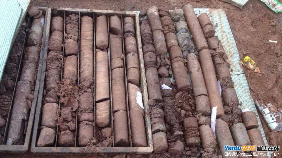

  请教各位前辈:我现在也遇到这样的情况了,22层的纯住宅。用的是双管清水钻进,取芯率都在80%以上,都以达到30m深度了。开孔就是强风化泥岩,中间偶尔有40~80cm厚的中风化状粉砂岩,到28m左右有3m厚的中风化粉砂岩,其下又是强风化泥岩。 7gv kd+-*
  1、不知道还需向下钻不? j]kx~
  2、采用哪种基础型式最为适宜。 o^lKM?t
  3、遇到这种无桩端持力层(或桩端稳定硬层埋极大),摩擦桩考虑如何确定桩长(高规4.2.4只说了桩端以下需满足的厚度),但如不知道桩要多长才能满足设计要求,仍无法确定钻孔深度。 rH & ^SNc
"&>$/b$
fRq2sK;+

应该够了,去试样做饱和单轴抗压强度试验,按规范计算单桩承载力满足设计要求即可,应该是考虑桩基础

谢谢1楼前辈的解答,还请问一下单桩承载力是端承桩、摩擦桩还是嵌岩桩考虑呢,还有现在设计没有提出单桩承载的设计要求,刚才问了结构设计的,他只说了剪力墙(估计是电梯井位置)处荷载标准组合是9000多千牛(但不可能是一根桩来承担),单桩承载力是可调的(桩径、桩长都未定),设计如果现有钻孔深度下单桩承力偏小,可以把桩径做大一点,反之如果桩径较小则有可能钻孔深度不够,如此考虑则无法确定钻孔深度了,还希望能再指教一下。感激不尽!!!

一般不用按结构提供的荷载(除非结构特殊),估算22层,单桩荷载大于2000KN即可(估算的),桩径0.5m。桩应该按嵌岩桩计算。

1、红砂岩地区因差异风华这种现象很常见; %^kBcId
2、22层很平常,400KPa完全够了; w}X<]u
3、就是你认为的软层,也是很容易到400的,想想老粘土,但是地标可能提不了那么高; 0LN"azhz
4、天然地基是完全可以的,实在怀疑,委托个单位做个载荷; [3}m|W<
5、搞桩的也搞个挖孔桩是完全可以的,桩长一般不超过15m,侧阻也可提的较高-当然要看看设计荷载,自己估算下; eM{,B
6、最好能将硬层分开,但遇到二B审图的,会说你中风化下划强风化不合理; l/#;GYB]
7、就目前你给的资料,只能说这么多—顺便问下,你单位没技术负责或总工吗?; K-Y;[+#g1o
