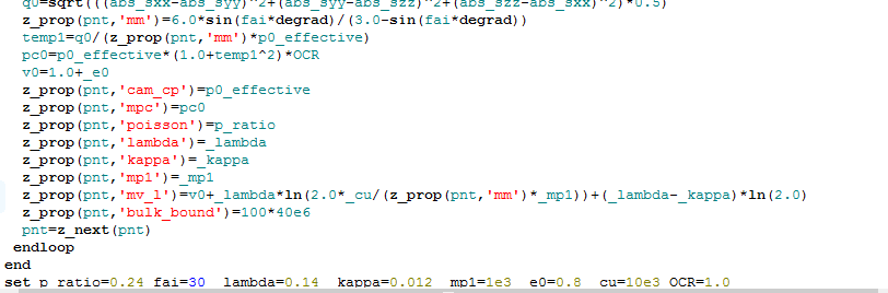

RT请问修正剑桥模型中为什么提示参数错误?
总是这样*** Bad conversion of parameter number 2 (p_ratio).
命令流如下请大神帮看看!

def install_prop
pnt=zone_head
loop while pnt # null
  OCR=1.2
  abs_sxx=abs(z_sxx(pnt))
  abs_syy=abs(z_syy(pnt))
  abs_szz=abs(z_szz(pnt))
  p0=(abs_sxx+abs_syy+abs_szz)/3.0
  p0_effective=p0-z_pp(pnt)
  q0=sqrt(((abs_sxx-abs_syy)^2+(abs_syy-abs_szz)^2+(abs_szz-abs_sxx)^2)*0.5)
  z_prop(pnt,'mm')=6.0*sin(fai*degrad)/(3.0-sin(fai*degrad))
  temp1=q0/(z_prop(pnt,'mm')*p0_effective)
  ;temp1=q0/(mm*p0_effective)
  pc0=p0_effective*(1.0+temp1^2)*OCR
  v0=1.0+_e0
  z_prop(pnt,'cam_cp')=p0_effective
  z_prop(pnt,'mpc')=pc0
  z_prop(pnt,'poisson')=p_ratio
  z_prop(pnt,'lambda')=_lambda
  z_prop(pnt,'kappa')=_kappa
  z_prop(pnt,'mp1')=_mp1
  z_prop(pnt,'mv_l')=v0+_lambda*ln(2.0*_cu/(z_prop(pnt,'mm')*_mp1))+(_lambda-_kappa)*ln(2.0)
  z_prop(pnt,'bulk_bound')=100*40e6  pnt=z_next(pnt)
endloop
end
set p_ratio=0.24 fai=30 _lambda=0.14 _kappa=0.012 _mp1=1e3 _e0=0.8 _cu=10e3 OCR=1.0
@install_prop
solve
save diceng4.sav

还有个问题是,flac3d 是不是不允许Z为负?我把地面作为0时,向下地层为负时,就不能赋本构模型了,请问这是怎么回事?

楼主,请问你这个问题怎么解决的,麻烦分享一下方法,谢谢
