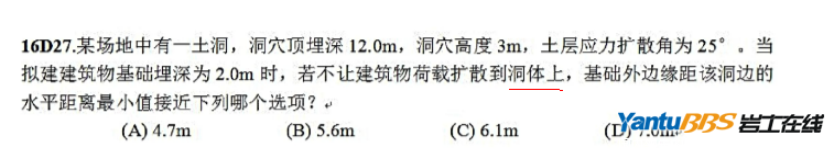

看到这 又看了下原题,
洞体上,怎么理解呢?

回 feisha03 的帖子
feisha03:看到这 又看了下原题[图片],
洞体上,怎么理解呢? (2016-10-09 12:14)
公路路基规范的洞体是按坍塌成漏斗状的洞体,倒梯形。
共1条评分 ,土币+1
nellyville 土币 +1 若是倒梯形,就算至洞顶;若是矩形,就算至洞底,若是圆形,则要算至切线处,让人不知所措 2016-11-10

只看该作者 17楼 发表于: 2016-11-10

只看该作者 19楼 发表于: 2016-11-11
根据题意应该是洞底,考虑复杂了反而入坑,记得还有人说按圆算
