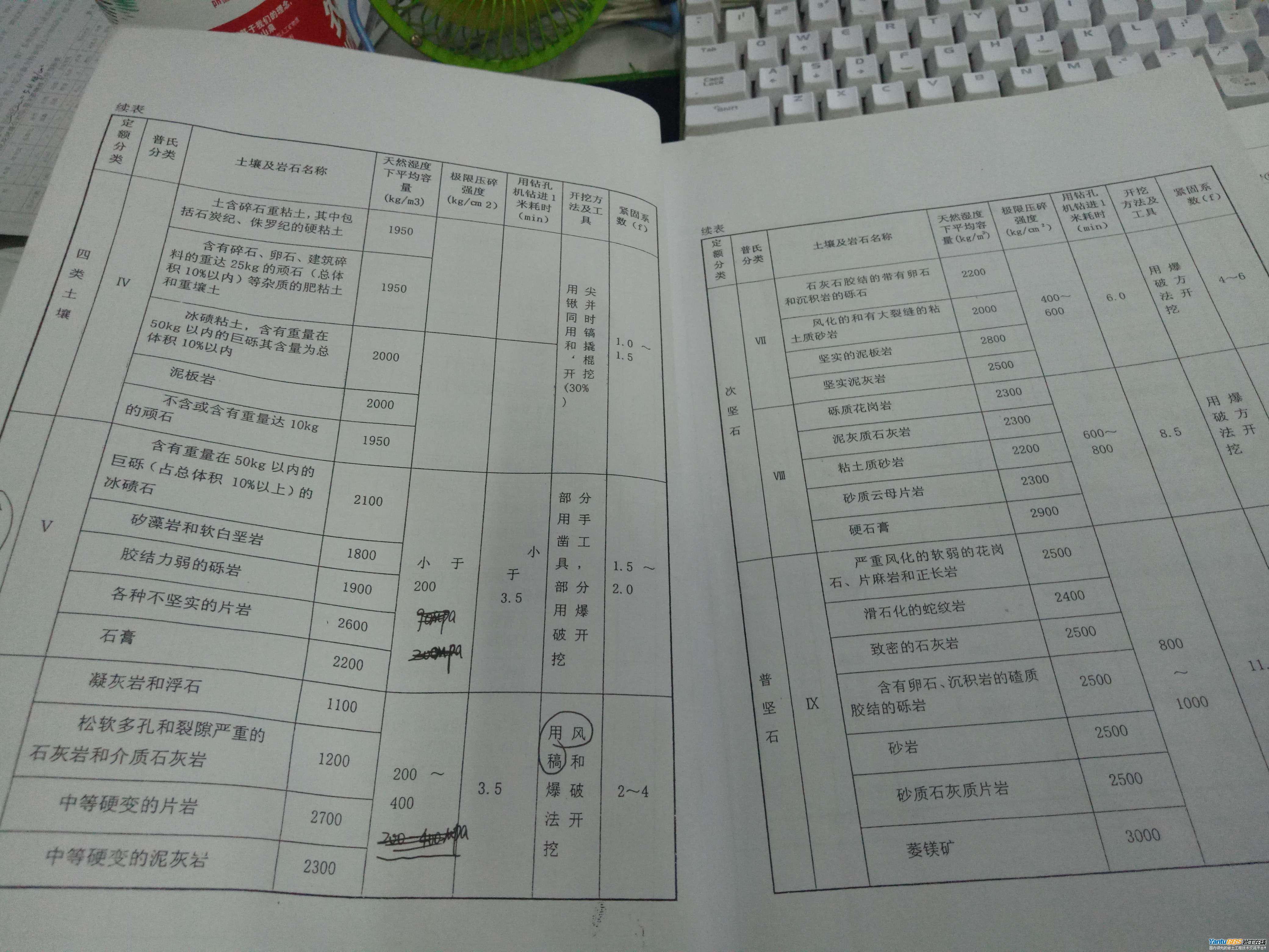

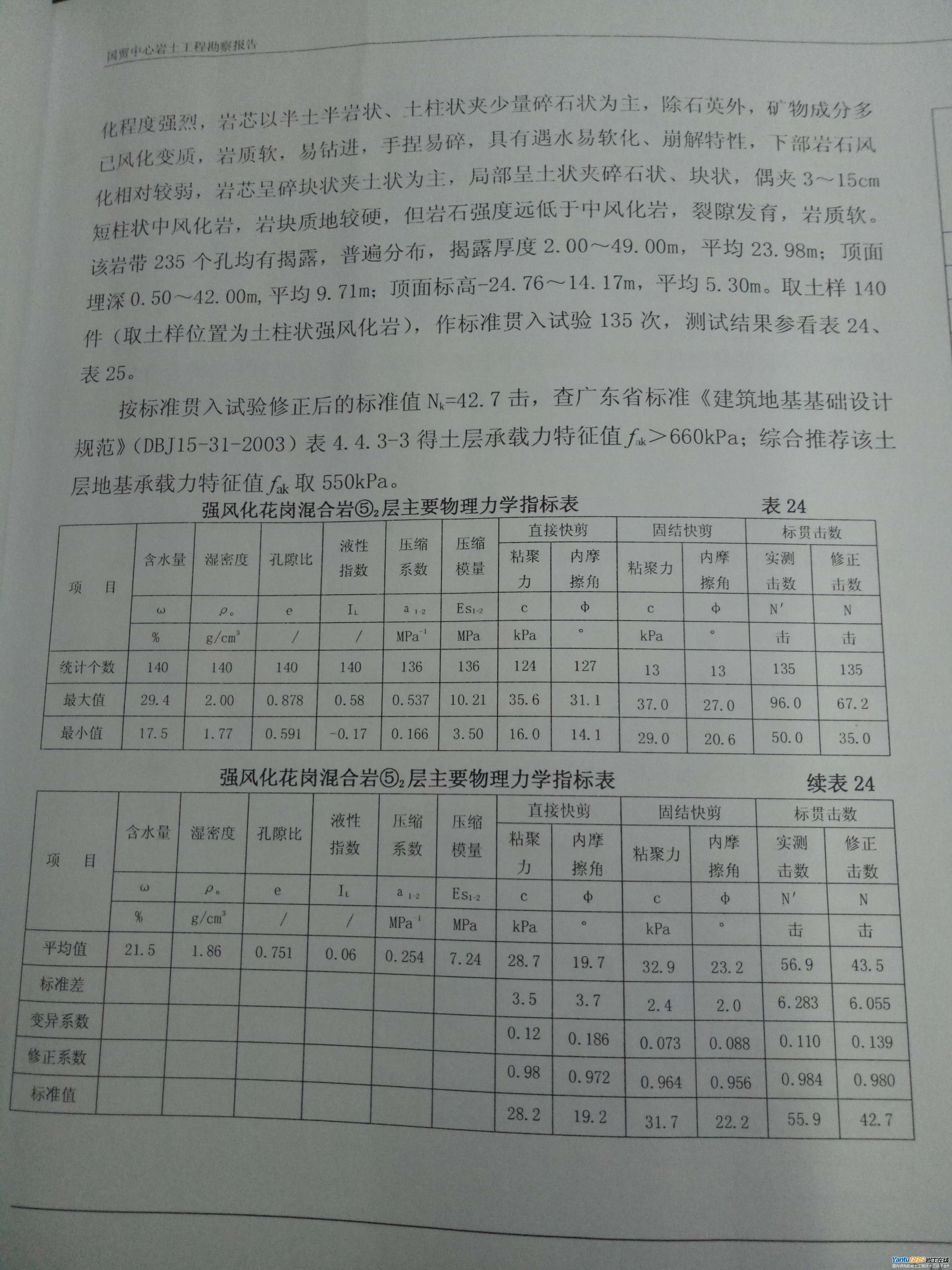

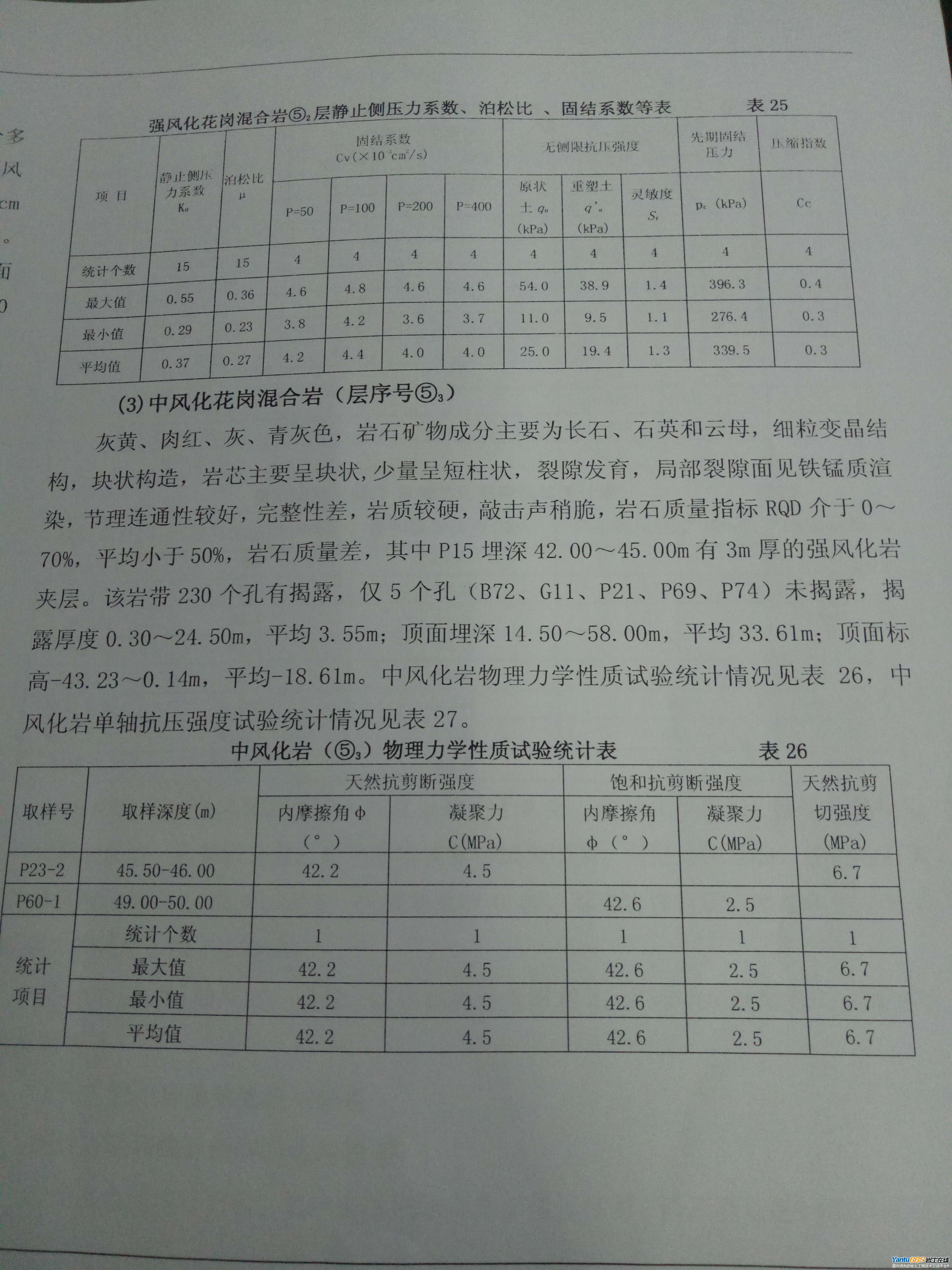

手上有地质勘察报告一份,业主要求在造价中体现出来,定额中的普式分类表中只有极限压碎强度、坚固系数可以进行区分,查找相关资料很久,根据勘察报告的数据得不到有效区别数据,特来求助~ piqh7u3~

地勘报告中,有饱和(或天然)抗压强度,就可对应普氏分类中的极限压碎强度,一个是MPa,一个是Kg/cm2而已;地勘乘10再与普氏分级表比对就行了。。。
