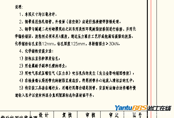

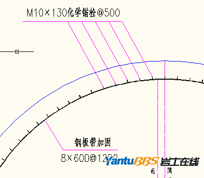

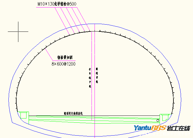

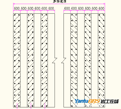

      采用外贴钢带法对隧道病害进行整治,实际施工中钢带要分段安装,钢带与钢带间的连接应该采用什么方式呢?
