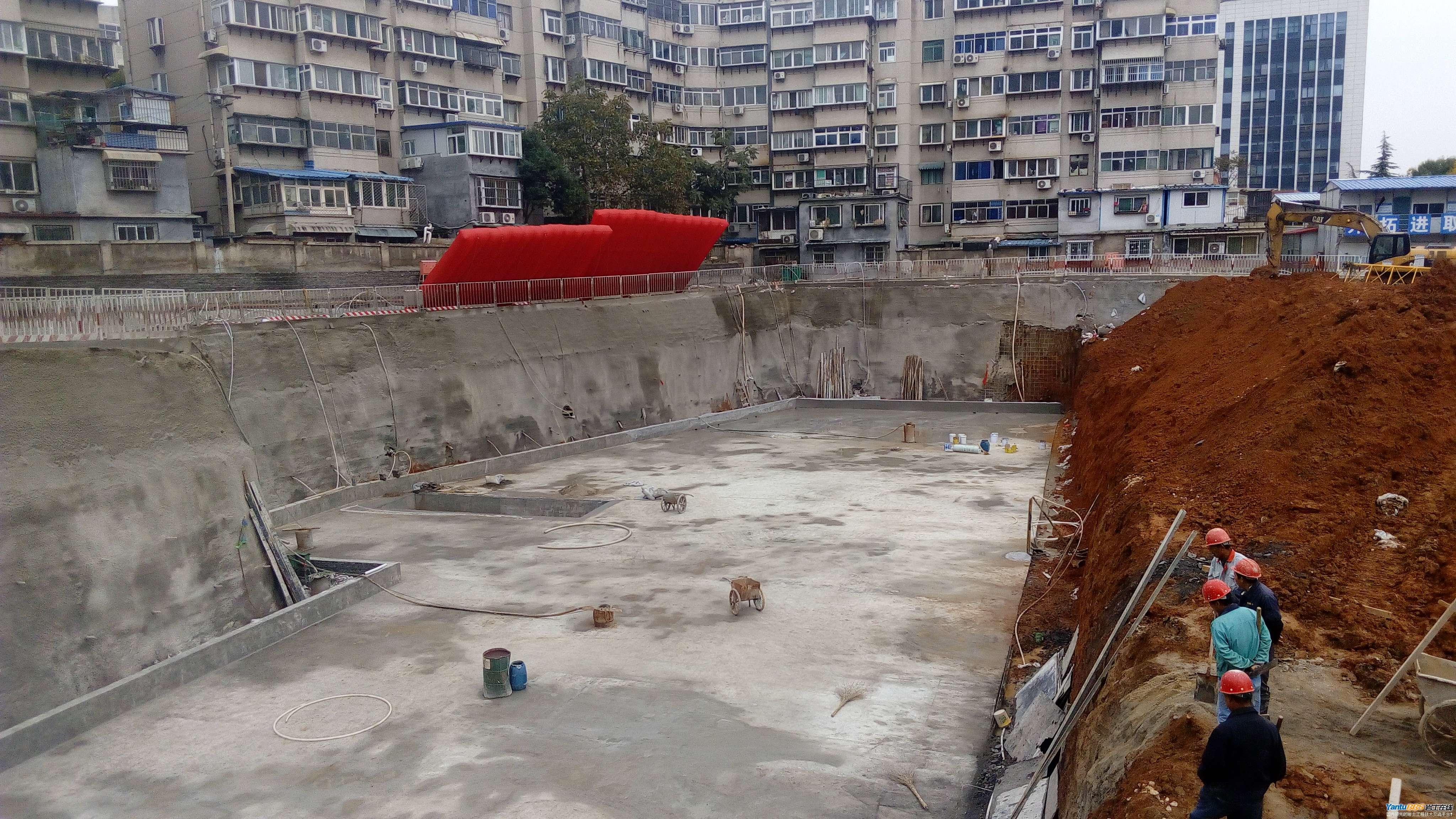

如图,对基坑了解甚少,有机会看到这个,是否是土钉墙?还是锚喷钢筋网?

锚喷钢筋网

土钉墙支护

土钉墙。。

从正北方垮掉的一块看,貌似网片喷砼。

土钉+钢筋网片喷锚

土钉加筋喷射混凝土覆面配合深井降水
