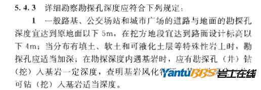

勘察、设计和施工,其实只有勘察是比较务实的,骗钱二字从何说起

按市政规范广场或道路执行就行,如有特殊土,深度适当加深

这种活,挖个探槽看看就行了,还打什么孔额
