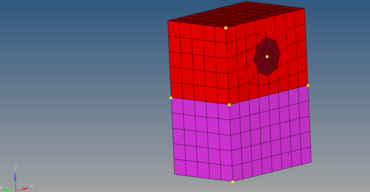

在hypermesh12.0中模型划分好网格:

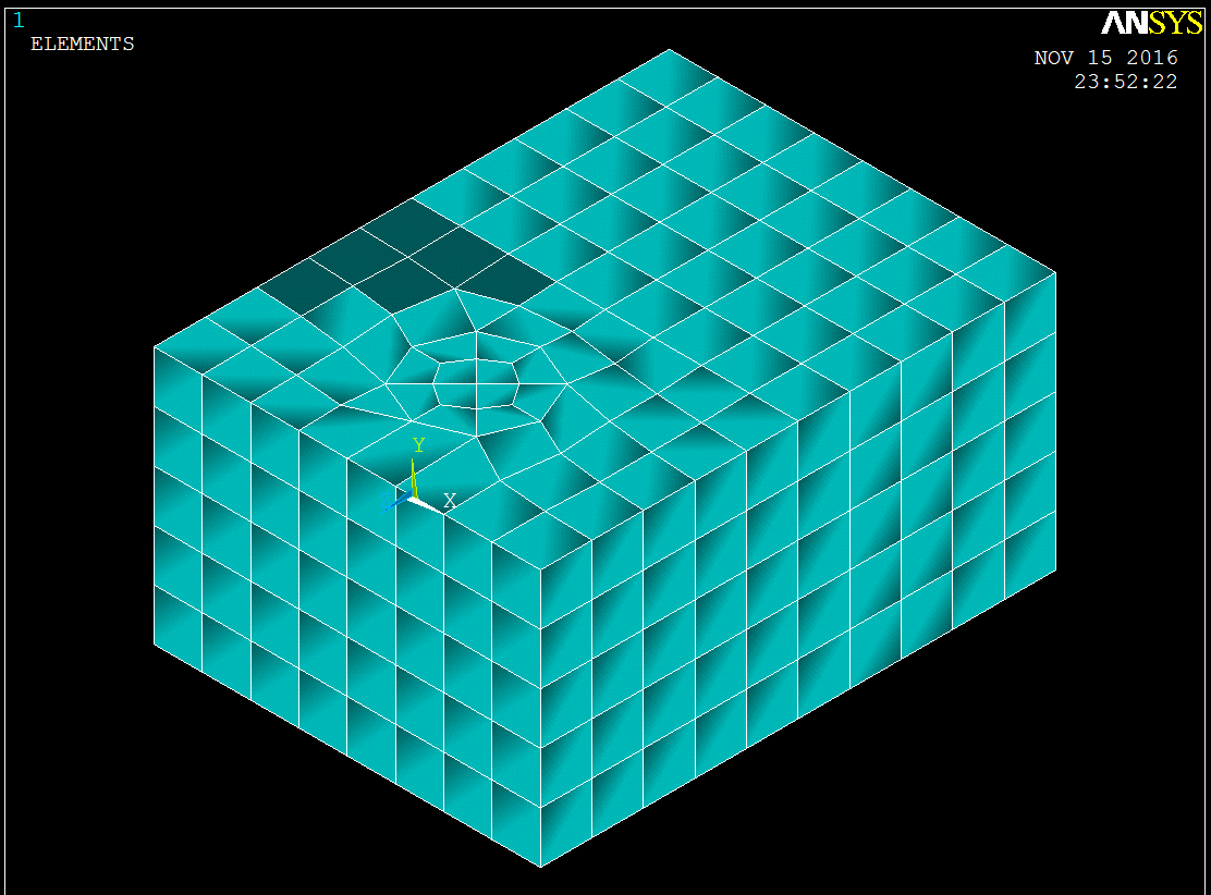

导出到ansys13.0中:

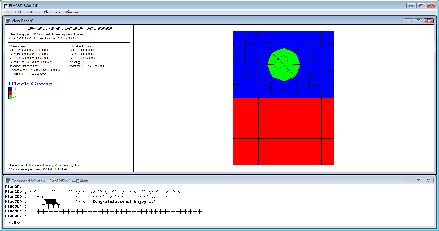

然后用海棠的从ansys到flac3d的方式再转出来:
*********************************************** 使用说明*****************
1.先准备ansys的三维模型;
2.在ansys中read input from命令流 Ansys_command.dat。
   在D盘生成两个文件01_node.dat和02_ele.dat
3.将01_node.dat和02_ele.dat拷在ANSYS_TO_FLAC3D.exe的文件夹中,执行程序
4.在文件夹Flac3D_Model下生成了flac3d的数据文件Flacmodel_haitang.Flac3D
5.适用于flac3d3.0版本

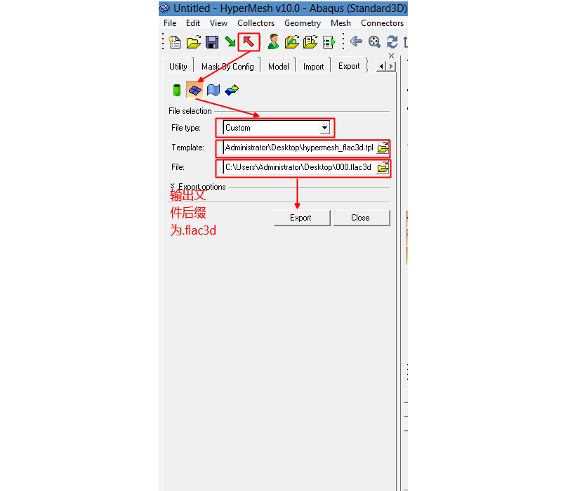

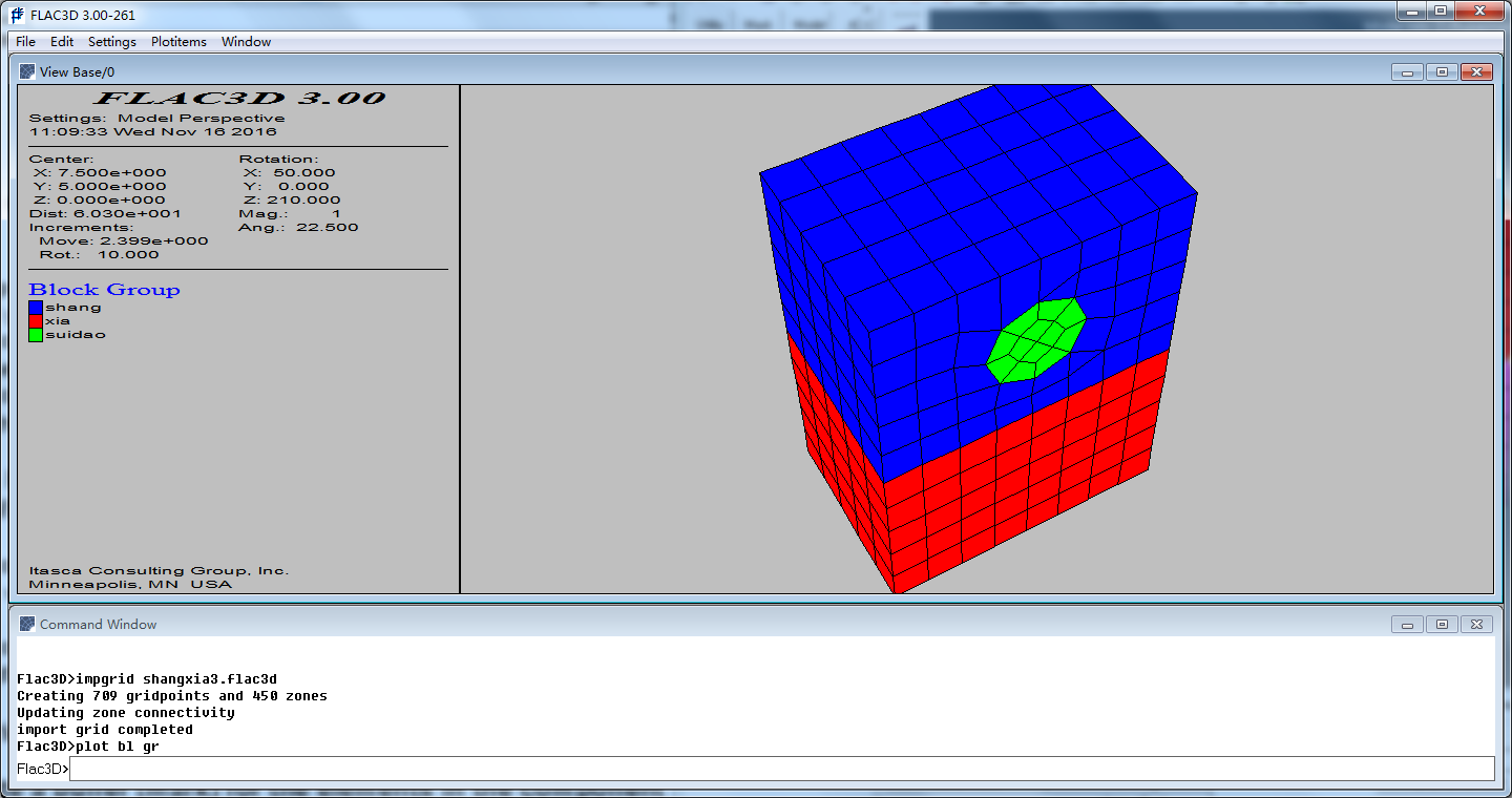

或者直接用别人写好的tcl脚本(tcl语言在hypermesh中相当于fish语言在flac3d中)从hypermesh中导出flac3d模型*.flac3d
hypermesh_flac3d.tpl脚本附件(也需要像导入ansys之前所做的更新单元类型和材料及属性):
hypermesh-flac3d.rar (20 K) 下载次数:48
hypermesh到ansys再到flac3d方法过程:里面的word中有详细教程 所用到的文档.zip (2468 K) 下载次数:52 要是懒得下载,可以直接浏览这个网页:博客园:hypermesh2ansys2flac3d
