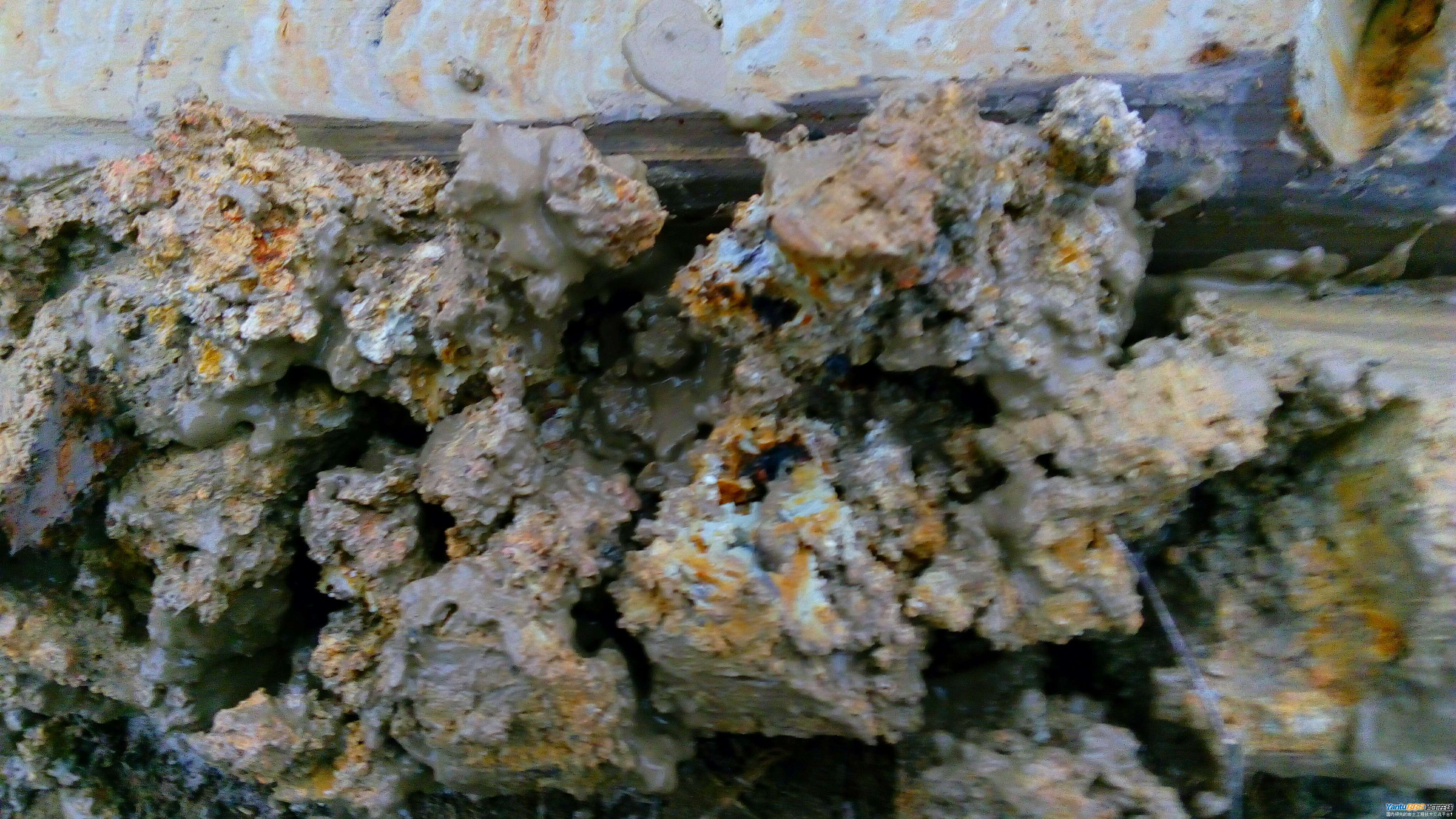

快到全风化砂岩,这段全都是姜石及其胶结!不知道该如何定名!请各位大神给看看

粘土混砾砂

砂岩全风化不可以吗?

全风化砂岩

全风化,看临近钻孔什么样 qJ`:$U
