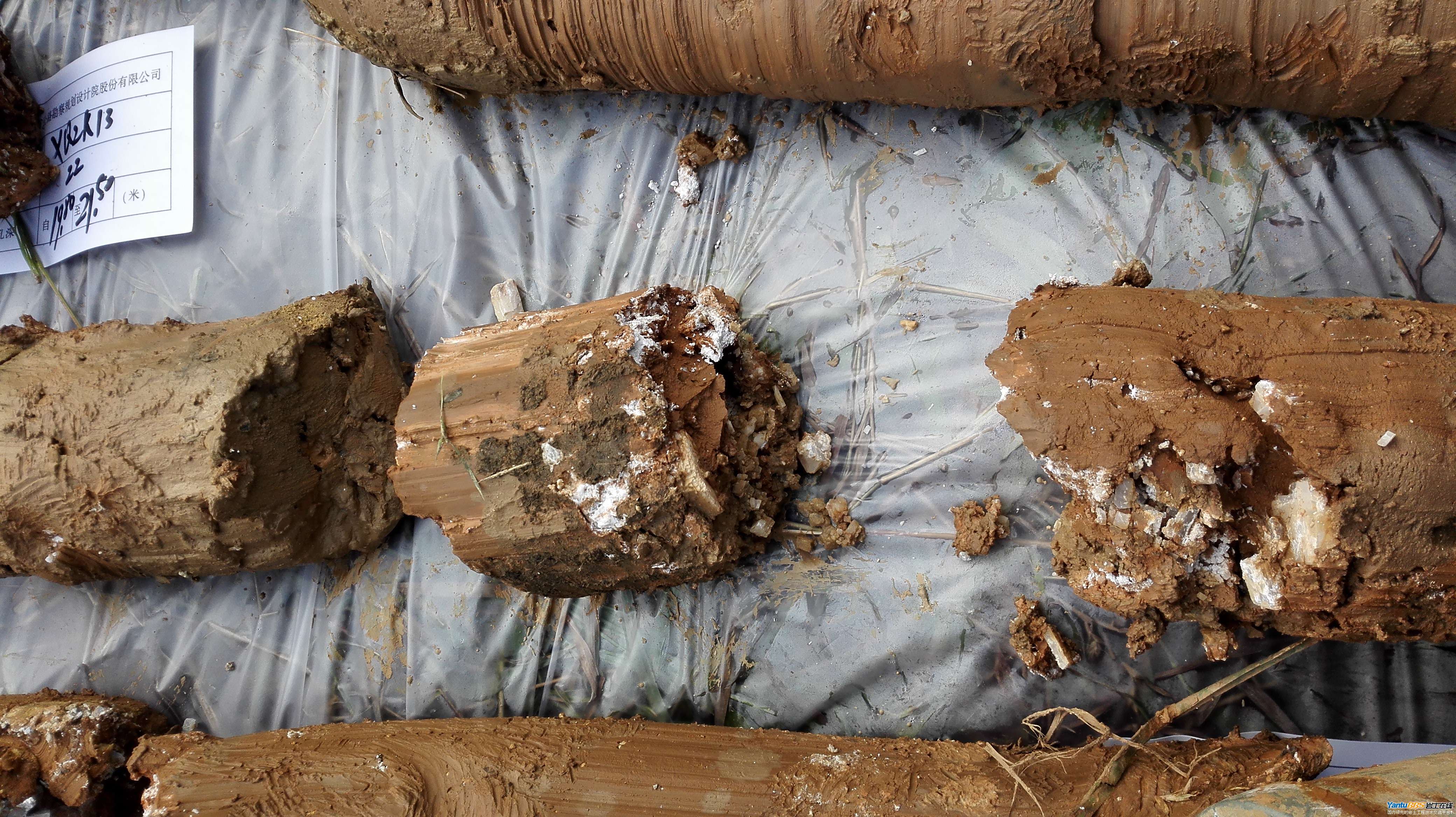

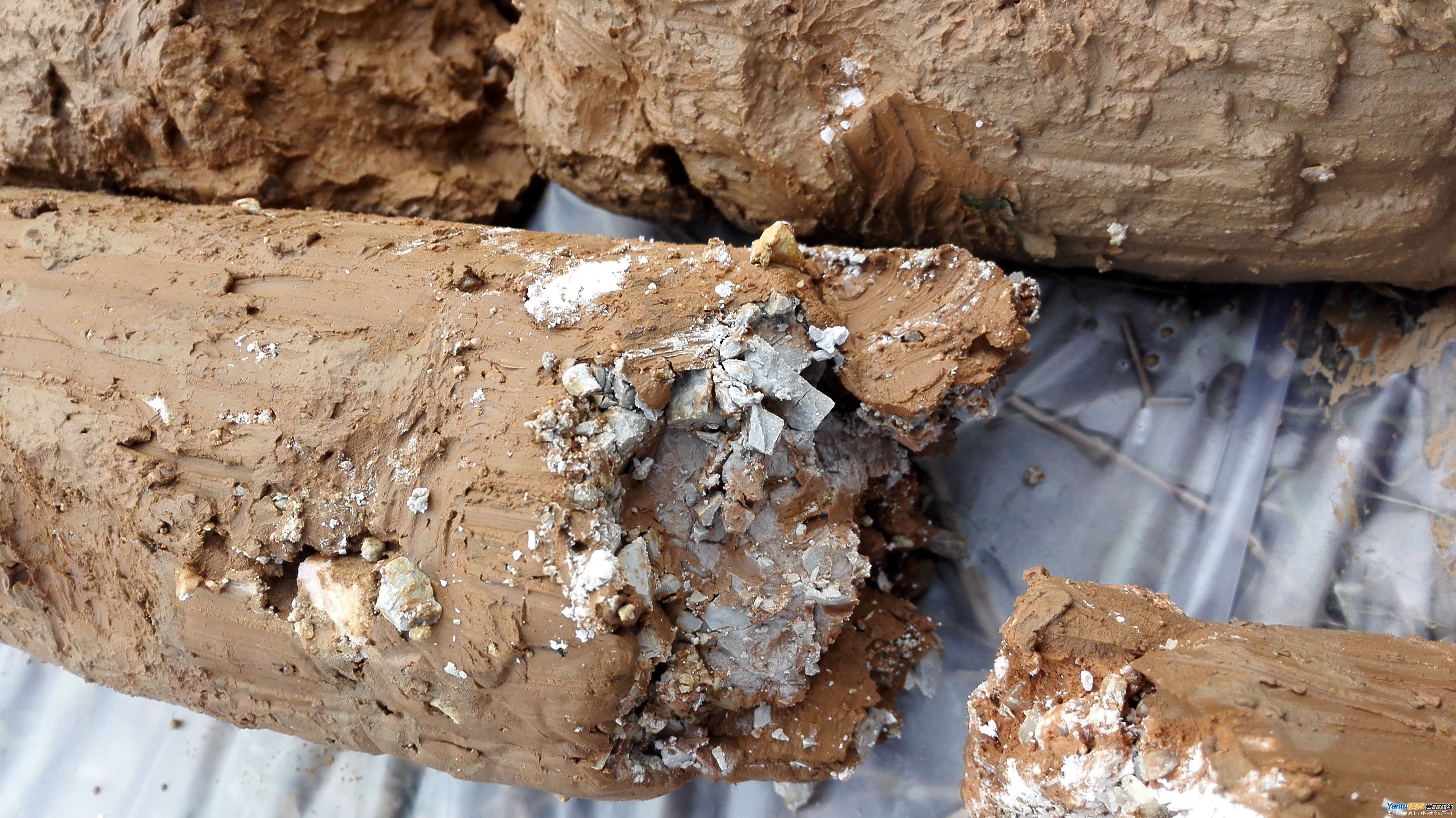

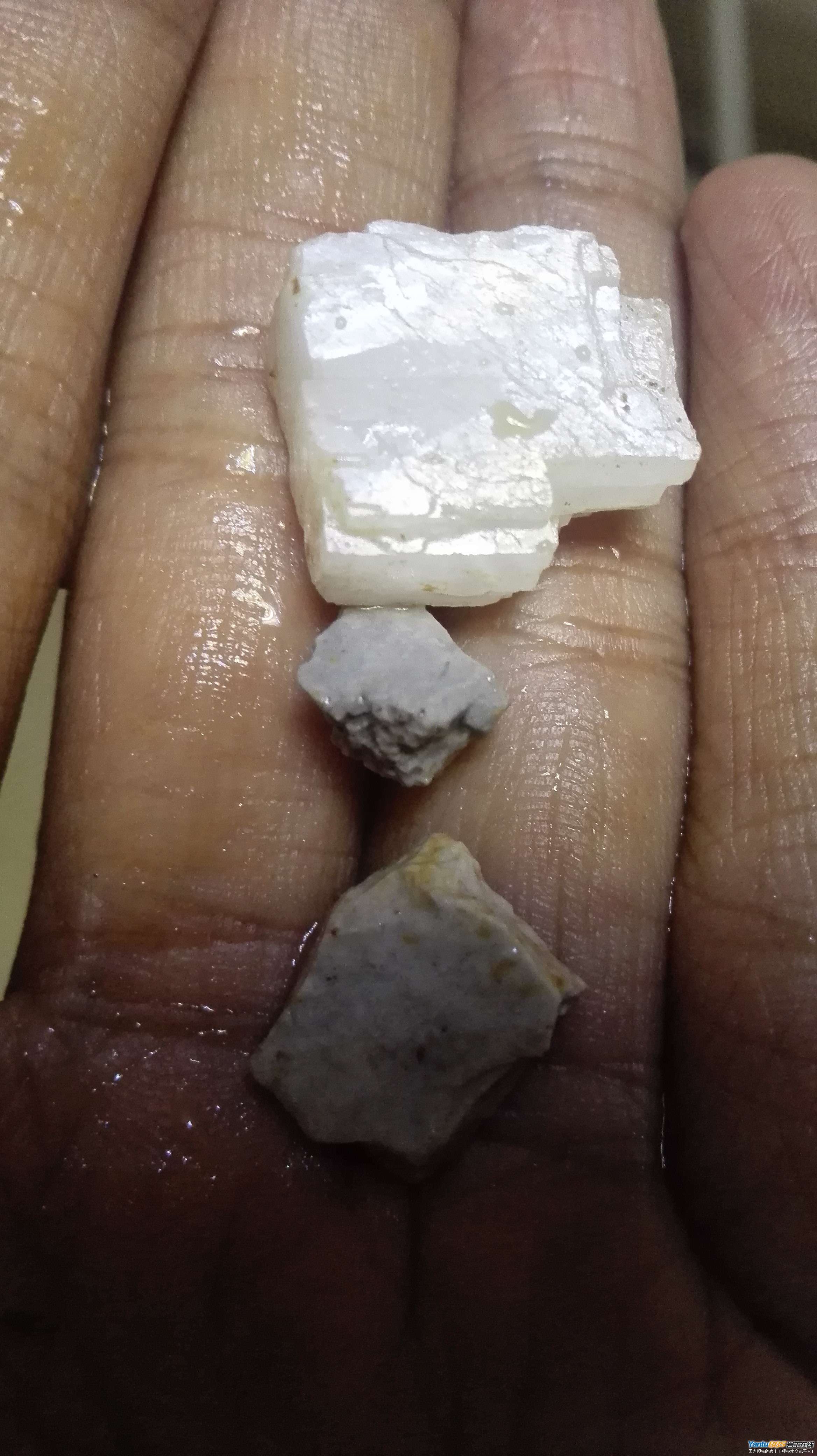

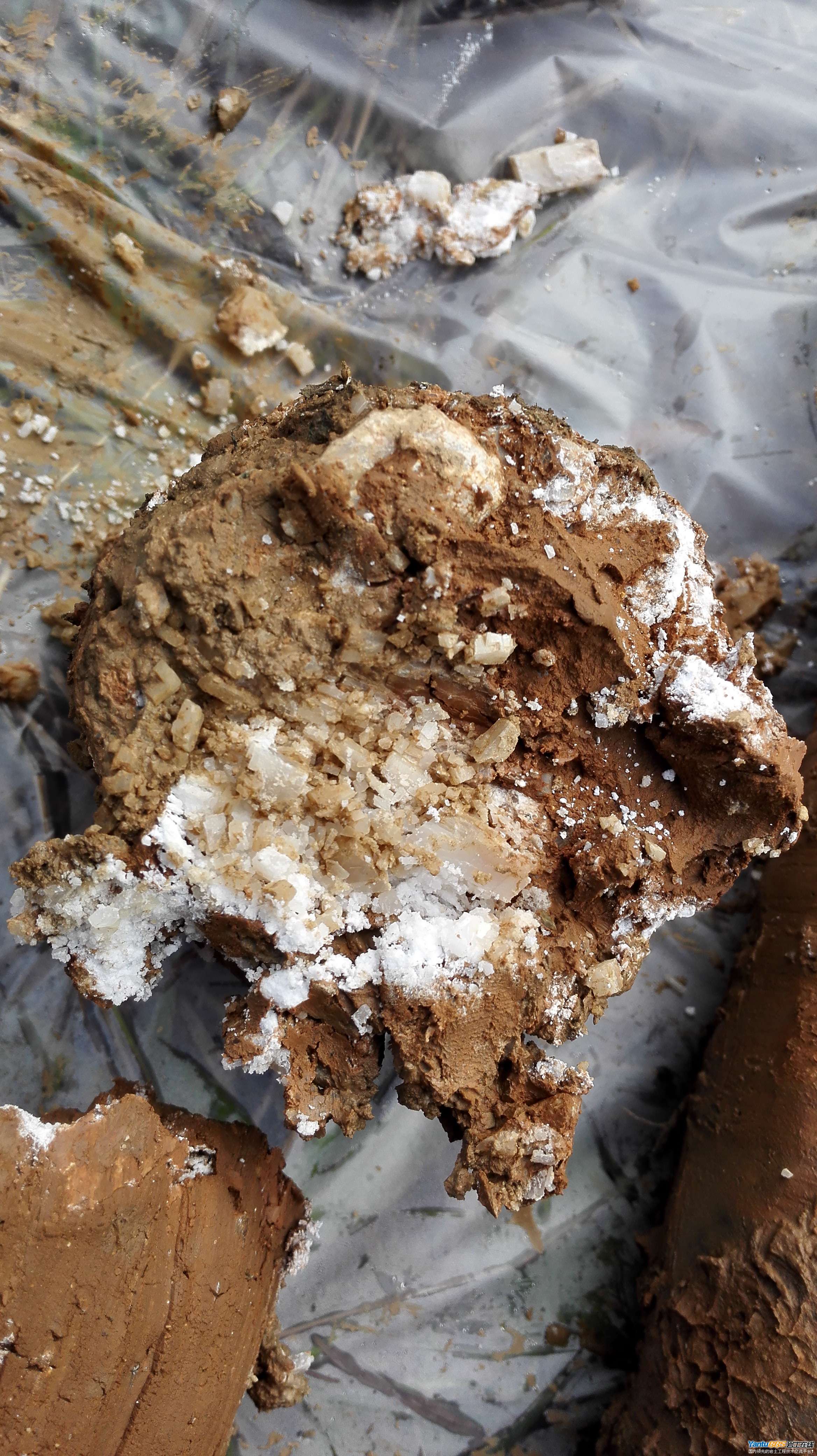

基岩是灰岩,粉质粘土里面夹的应该是灰岩碎屑,见方解石晶体,这层土是否定为灰岩残积土?新手求教 <PpvVDy3

是含还是混的问题,成因不是主要问题,可谓残坡积。

含碎石粉质黏土

看着有点像,钻具上面挂的一些,你要搞清楚了。

怎么看有点像石膏呢?泥岩里面夹石膏很正常的啊

粉质黏土(局部含碎石)

从成因上看应定为红粘土,特指灰岩地区的风化壳,是一种具有高粘性的、可能带有膨胀性的、上硬下软特征的特殊性地区土。 *|A QV:

做室内实验看是不是红粘土,不是的话应该是残积土

碳酸盐岩地区的土,应该是残坡积红粘土。就定名红粘土即可。

棕黄色,褐黄色,如果液限符合要求则为红黏土或次生红黏土(多冲洪积成因),含灰岩残渣碎屑少量,冲洪积成因时还含少量园砾等,硬塑-可塑渐变,和灰岩接触面处甚至软塑。

还是定粉黏的好,描述写包含碎石
