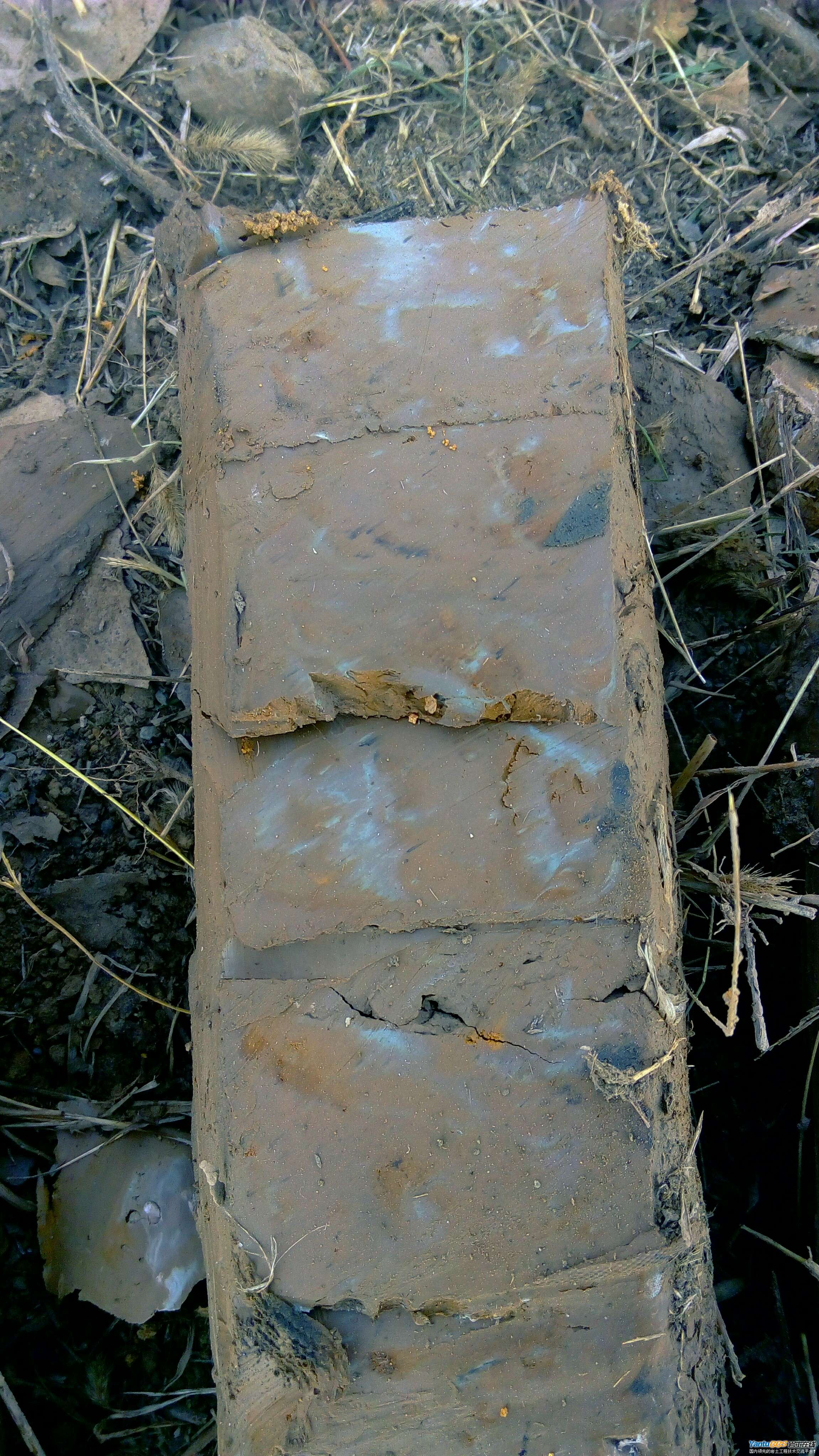

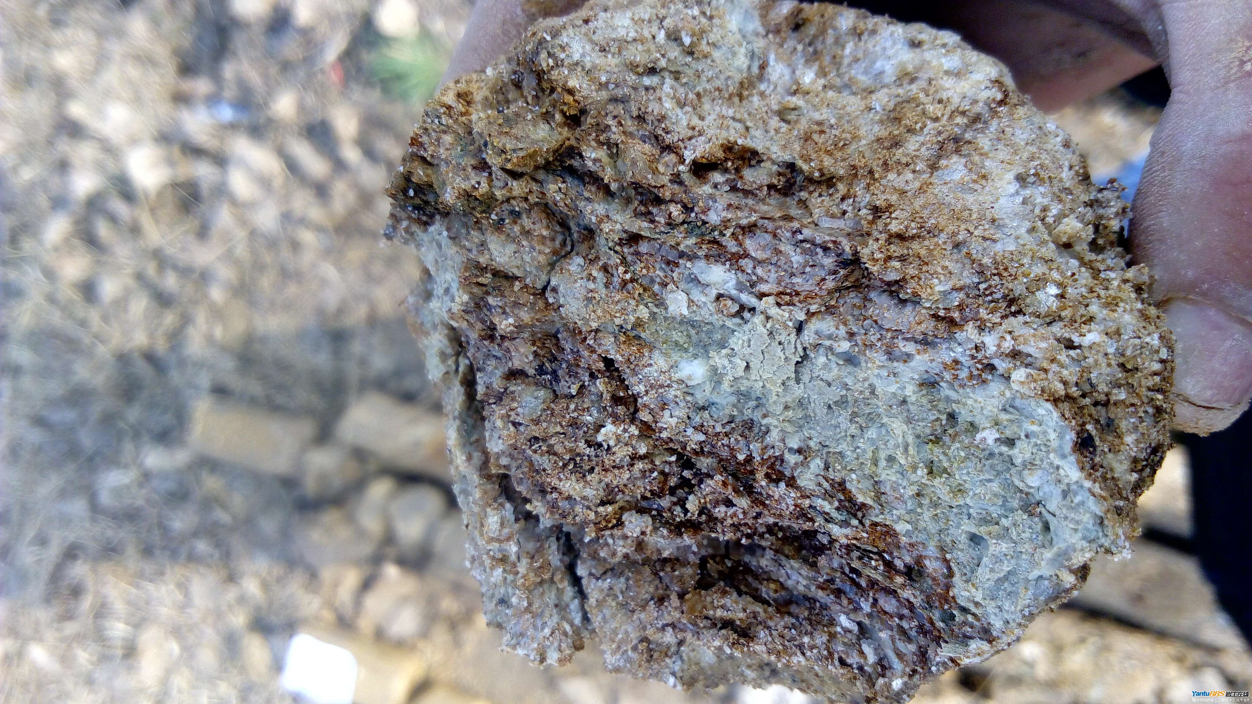

如上图,第一张切面灰色物质是啥?钙质?第二张灰黄色似胶结物是啥?钙质?泥质胶结?第三张可能拍的不是很清楚,土中有类似蜂窝状似胶结包含着众多黑色圆砾(砾石但一捏就碎,锰的氧化物?)这种似蜂窝状胶结是个啥?烦请各位前辈大神指点鉴定!感激不尽!

全风化花岗岩

1为残积土。

很像是长江中下游一带的下蜀土,灰白色的成分应该是高岭土,褐色的硬块像是铁锰结核。 $x5P5^Y

第一张看不明白,第二、第三章应该是强风化岩。岩性不太确定,需要看看下面的中风化是什么。
