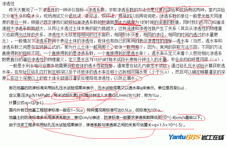

渗透性
      昨天大概说了一下渗透性的一种评价指标—渗透系数,求取渗透系数的方法也是分室内实验和现场测试两种,室内实验又分常水头和变水头;现场测试又分试坑法、单环法、双环法,具体的以后再说说吧。渗透系数的单位一般是米每天同速度的单位一样,根据达西定律我们能够知道渗透系数的数值就是水力梯度为1的时候的流速的数值,同时我们也可以知道流速越大渗透系数就越大,从而让水透过土体本身的能力就越大,这样流速和渗透性就产生了关系(其实从渗透性的物理意义也能得出这样的关系,渗透性大无非是指相同的过水面积,相同的水头差,相同的渗径,相同的时间内透过的水量更大)。一般情况下渗透系数用于表征土体的渗透性,岩体也有自己的常用的表征渗透性的指标—透水率(当然,透水率和渗透系数之间是存在转换公式的。那为什么土体一般用那个,岩体一般用那个。因为,常用的获取方法不同,不同的方法直接得到的指标不同,一个直接得到的是渗透系数,一个直接得到的是透水率)。透水率从定义来看个人感觉相比渗透系数更直白的逼近渗透性的物理意义,定义是水压为1MPa时每米试段长度每分钟注入的水量,专业点的称呼是吕荣(Lu)。
      一般是水利水电行业更多地需要获取岩体的透水性能指标。通常是在钻孔内做压水试验,通过钻孔压水试验计算获取透水率。在坝址区钻孔应打到足够深以至于该岩体的透水率足够小达到相对隔水带(小于5Lu),然后可以确定帷幕灌浆的深度,在这个深度以上的岩土体全部进行灌浆处理降低渗透性,以防止漏水。
