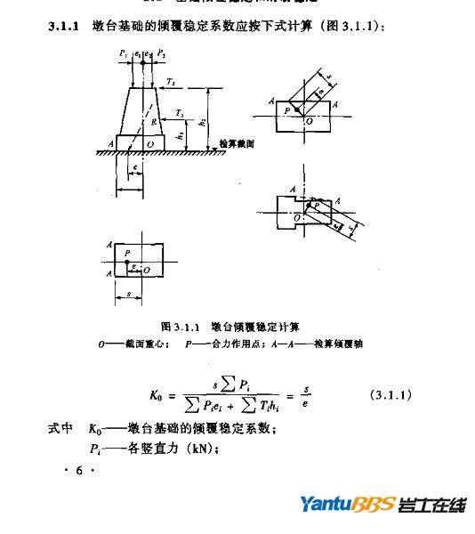

在《建筑地基基础设计规范》中计算挡土墙的倾覆稳定性时,考虑挡墙自重对基底的弯矩;为什么在《铁路桥涵地基和基础设计规范》中计算墩台基础倾覆时,没有考虑墩台自重对倾覆的影响(见图)?大家分析一下!谢谢!

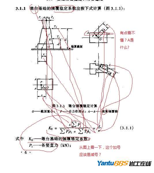

图示很多不清楚,哪个可以详解一下?
