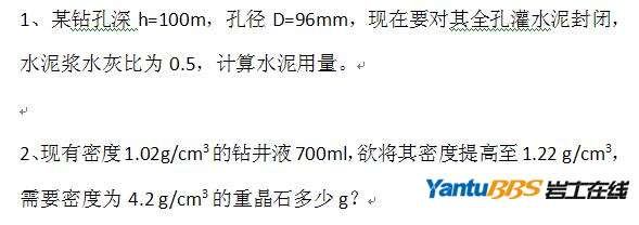

上两道题,麻烦大神给解下。

水的密度1,水泥密度3.1,水灰比0.5时,水体积/水泥体积=3.1/2=1.55
1立方水泥浆中水的体积占1.55/2.55=0.6,,水泥体积占1/2.55=0.4。其余的自己算
