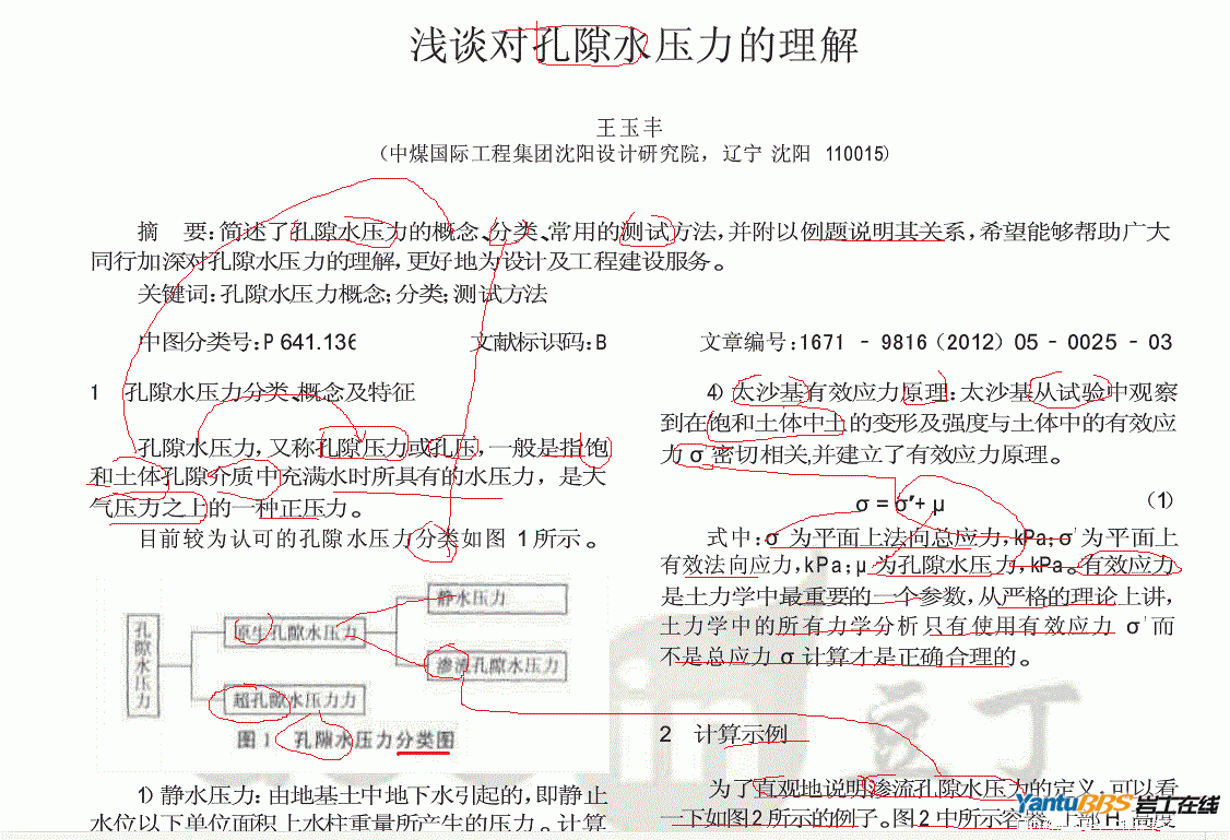

浅谈对孔隙水压力的理解
http://www.docin.com/p-1132686325.html
