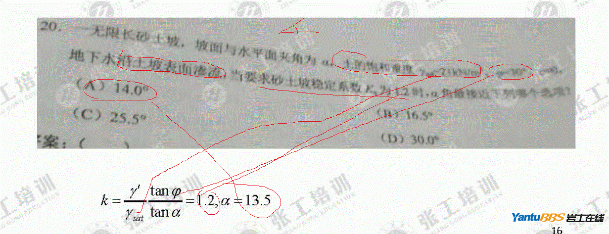

求解有渗流匀质土坡的稳定系数时,为何抗力取有效重度(浮重度),而效应取饱和重度?应该如何理解土颗粒当时的受力情况?

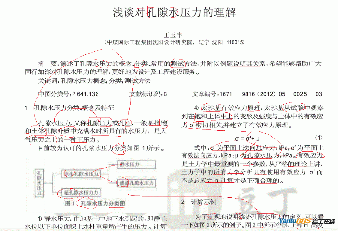

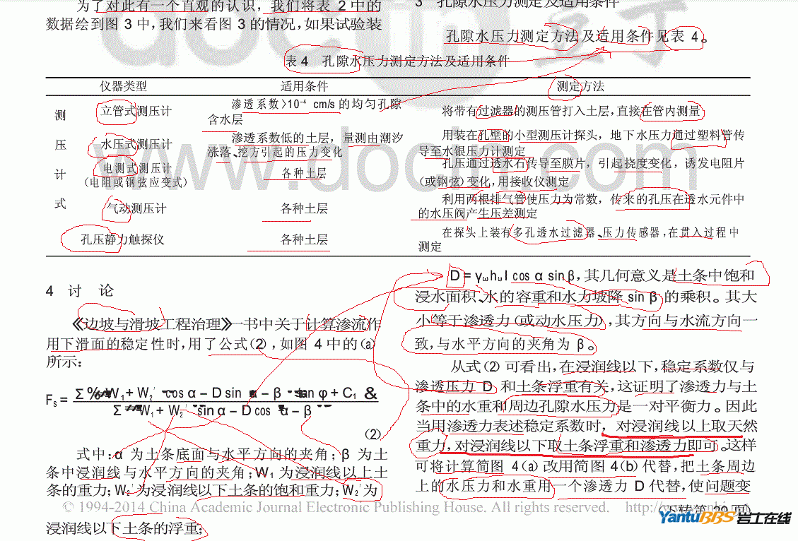

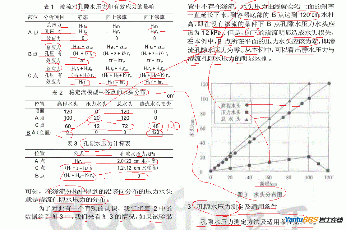

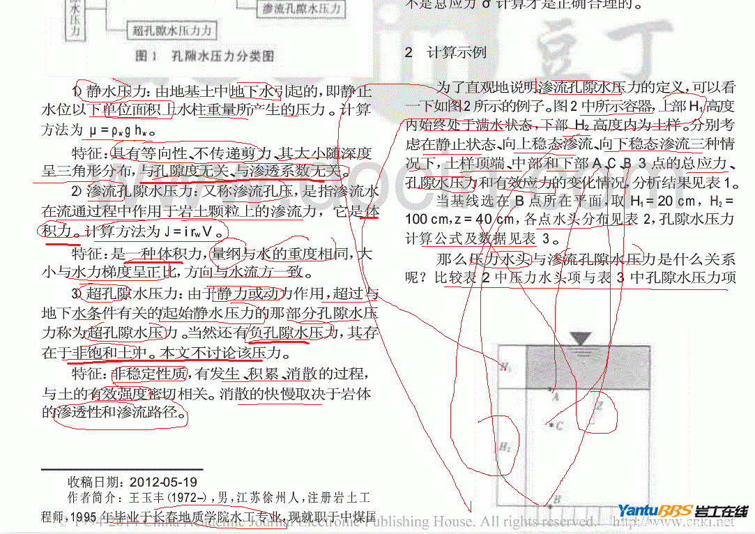

浅谈对孔隙水压力的理解
http://www.docin.com/p-1132686325.html

回 cdddd 的帖子
cdddd:浅谈对孔隙水压力的理解
http://www.docin.com/p-1132686325.html (2017-05-12 11:57)
居然有人比我的书还乱!!!高手!

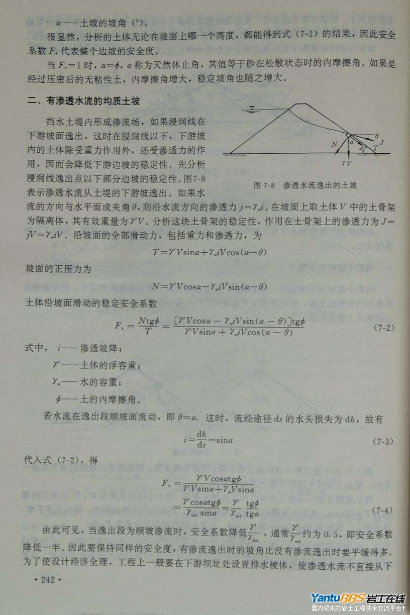

只看该作者 5楼 发表于: 2017-05-14
共1条评分 ,土币+5
mahorse128 土币 +5 - 2017-06-08
263
2603
只看该作者 6楼 发表于: 2017-05-15
回 璧诚 的帖子
璧诚:[图片](2017-05-14 18:45)嬀/color]
谢谢,图文并茂,很顶用!
