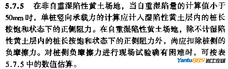

1、《湿陷性黄土地区建筑规范》新、老印刷版本中,5.7.5条款中限定值是50mm还是70mm?
条文中5.1.3,明确规定:地基湿陷量的计算值小于等于50mm,按照一般地区的规定设计。那么就意味着不需要考虑湿陷性黄土的湿陷性。
新旧版本的条文说明中均提出自重湿陷量小于50mm,湿陷性是很小的。
另外,从逻辑和语言表达的角度看,若此次为70mm,我们知道非自重湿陷性黄土场地的判别限定条件就是70mm;再加入“当自重湿陷量计算值小于70mm”与“在非自重湿陷性黄土场地”是重复表达。
因此,我个人认为是印刷的错误。此处应为50mm,是非自重湿陷性黄土场地的一个特殊情况。(作者:北京张工)

个人认为是印刷的错误。此处应为50mm

那自重湿陷量大于50mm,小于70mm的场地桩测阻力怎么计算?
个人认为,04版的规范想改,分成自重和非自重湿陷场地两张情况计算,但是语言不严密,条文说明也忘记改了,加上04版规范没有审查人,出现这样的错误也是正常的,不得不承认黄土规范错误很多
