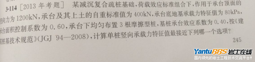

工程,本来是要计算几根桩合适。这是工程的常用作法。而不是说设置了3根桩,求单桩承载力特征值。因为单桩承载力特征值可以做试验,也可以根据土体参数工程经验初步计算,出题的意义何在?
假如我对桩数增加或减少,比如设置2根或4根桩,单桩承载力就变了?
盼解答。

翻了半天,没找见这个公式

总算在JTG  D63-2007公路桥涵地基与基础设计规范 5.3.5条找到了这个公式,如果这么算的话,题目中很多东西都没用,全是干扰项

kail321:总算在JTG  D63-2007公路桥涵地基与基础设计规范 5.3.5条找到了这个公式,如果这么算的话,题目中很多东西都没用,全是干扰项 [表情]  (2017-06-16 12:33)
我说的重点是下一题,你再看一下。你说的这道题,找到了规范就会做对了。

按照桩基规范5.6.1,我算出来Ra要大于等于405.3KN

又看了一遍你帖子里面的问题,这道题像这样问确实没有多少实际意义,其实他也就是在考察这两个公式,又不想表现的太直接,想让考生对这个公式能够稍微灵活的变一下。其实任何考卷里面,真正的好题也是屈指可数的,何况有些出题人根本就不是参加实际工程工作的,这点也可以理解
