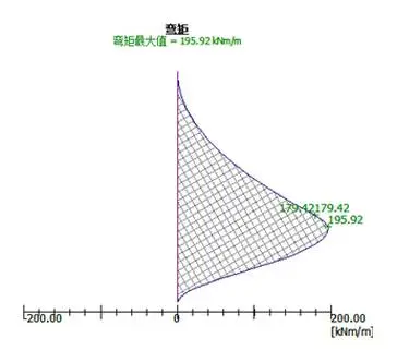

情况一:弯矩完全在桩的一侧
此时根据软件计算结果,仅在桩右侧配筋即可,左侧按照构造要求配置纵向钢筋即可。
注:在抗滑桩设计相关手册中关于构造配筋有如下说明:抗滑桩的两侧和受压边,应适当配置纵向构造钢筋,其间距不大于30cm,直径不宜小于12mm。桩的受压边两侧,应配置架力钢筋,其直径不宜小于16mm。当桩身较长时,纵向构造钢筋和架力钢筋的直径应增大。

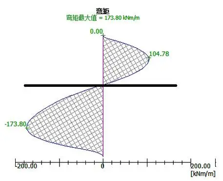

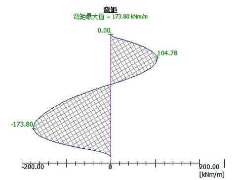

情况二:弯矩在桩的双侧
此时,可以根据弯矩图将桩分成两端,如下图所示:
注:分段时不要求分段处位于弯矩零点,上下偏移均可以,只要能包含相应的最大弯矩即可。
分段配筋后,得到上段受弯侧纵向配筋数量和下段受弯侧纵向配筋数量,矩形桩另一侧可进行相应的构造配筋即可。

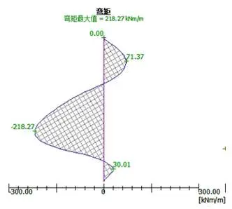

对于弯矩分布更为复杂的情况,如下图,根据需要将抗滑桩分成更多段即可。需要注意的是,具体的配筋还应当结合工程师的实际经验进行判断,而非照本宣科。例如下图中最下方的右侧弯矩就可以完全按照最上方的右侧弯矩结果进行配筋,而无需再单独计算,将桩划分为三段。
