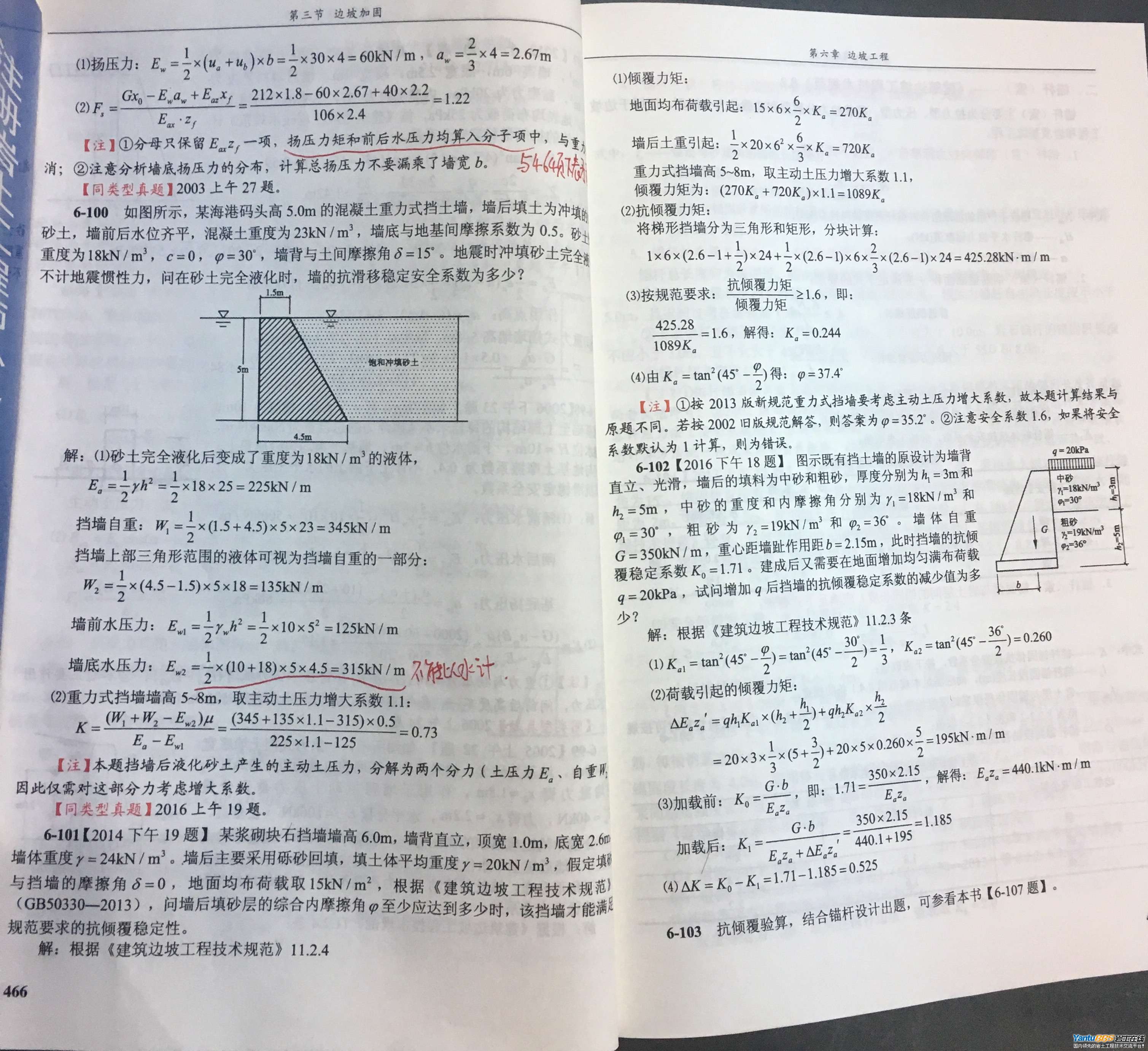

       问题1:左上红笔画出的说计算抗倾覆稳定系数要将边坡挡墙前后水压力都计入到分子中,但是这个99题计算时候分母中却包含了墙后水压力(题干中已经明确说了Eax包括墙后水压力),并且此书462页下表也说边坡挡墙墙前水压要算入分子,墙后水压计入分母,这个矛盾怎么解释呀?
       问题2::这个图片中的100题,最后算抗滑稳定系数时候是将墙前水压放在了分母中作为荷载的,如果说前面的99题注解和此书462页下表是正确的话,那么同样的一个情况,难道计算抗倾覆时候墙前水压力就作为抗力放在分子中,而计算抗滑时候就又作为荷载放在分母中???

个人认为,主要还是力的作用方向、抗力与效应的理解。
1、重力式挡墙抗倾覆计算时,水对墙底的浮力(扬压力)可视作减轻挡墙自重,而不是按作用于挡墙的主动力矩。故计入分子。
2、重力式挡墙抗滑移计算时,水对墙底的浮力(Ew2)依旧视作减轻挡墙自重,进而影响摩擦抗力,而墙前水压力(Ew1)可理解为墙前后不同密度液体(E a)相互作用的效应合力。故一个放分子,一个放分母。

        首先,抗滑移计算时候,墙前后的水压力是要抵消掉的,如果像你说的要一个发分子,一个放分母的话,那当墙前后的水头相同时候,就不能抵消掉了。
       其次,抗倾覆计算中,基底水杨压力这个没有争议,主要是这个书中的挡墙前后水压力放在分子还是分母是有矛盾的。

这个问题,我也一直很迷茫,,而且虎哥在华南虎群里也不怎么回答考友的问题了,我再群里问了好几遍没有人回答。另外还有就是关于重力式挡土墙放大系数的问题,我发现有的乘了,有的没有乘,根本没有一个严格的说法。
