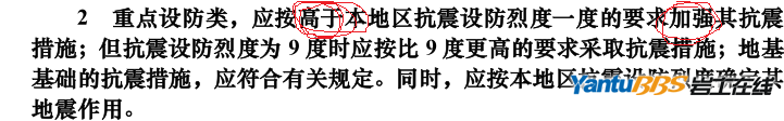

请教下,我这场地是6度,要求抗震设防类别提高一度。 }6Pbjm*
液化判别时按6度还是7度?
大哥兄弟姐妹们帮帮小弟

6度不用判定液化

只看该作者 2楼 发表于: 2017-07-14

比如说这个地方要建设幼儿园,场地区为6度带本来不用考虑液化判别的,但是抗震规范有规定幼儿园属于重点设防,因此按照7度带来考虑,判断液化

提高一度设防,就是按提高一度来计算液化。

那必须的是7度了,都要求调高一度了
