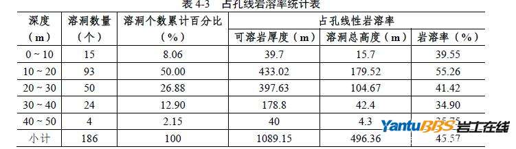

[attachment=312832]、 Xo~kB)|,
A!fRpN
我想问一下,计算线性岩溶率时,如果分区间计算,40-50m范围内100个钻孔只有钻到4个钻孔在此位置有溶洞,那计算可溶岩厚度是只有40吗?还是全部的1000呢?(这是别人资料上的,自己弄不懂,还请不吝赐教) T96M=?wh!
离线271176733
102
28
只看该作者 1楼 发表于: 2017-08-05
40-50m范围内的线岩溶率应该为4.3/40=10.75%。
推己及人
36
666
只看该作者 2楼 发表于: 2017-08-06
回 271176733 的帖子
271176733:40-50m范围内的线岩溶率应该为4.3/40=10.75%。 (2017-08-05 16:48)  _omz74
rX@?~(^ML
也就是算线岩溶率时,只看区间钻到了几个溶洞,如果是5个就是50,六个就是60吗 !+Us)'L

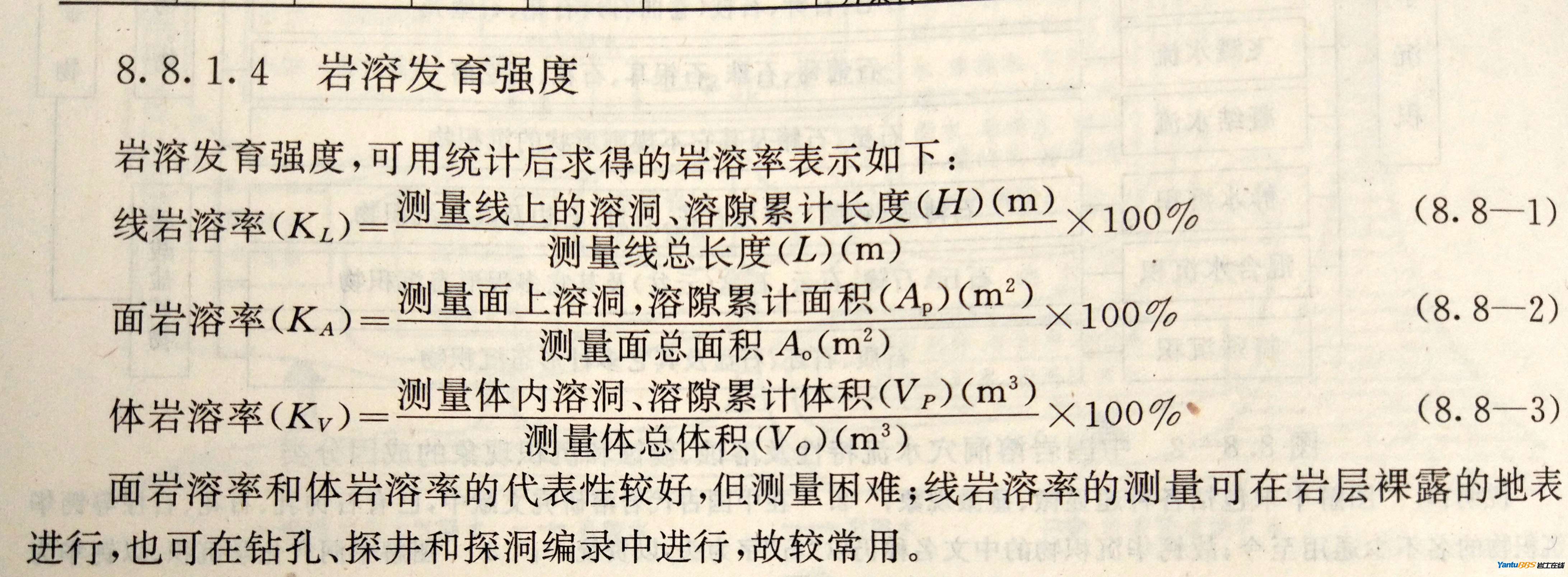

看看定义

应该是全部钻孔统计
