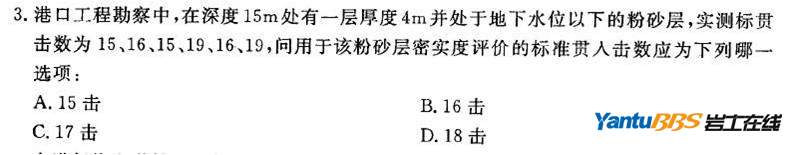

本题为2006年专业知识上午卷第3题。试题解答过程:
N=(15+16+15+19+16+19)/6=16.6;
到这里,不少人有疑问,是取16还是取17呢?
目前市面上的答案有两种,
一种就是采取的四舍五入,比如16.4,取16;16.6就取17。
一种就是保守取小值,不管16.4还是16.6,都是取16。
那么到底该怎么办呢?
张工培训的解释如下:
我们不妨重新思考下,平均数是16.6,那么也就是说如果我们重新做一次标贯,击打30cm需要16.6击。那么试想,16击的时候应该是29cm左右,自然它没能符合标贯的要求,按照规范要求,你必须接着打,可是我们的击数是整数,怎么办?你会停止不击打吗?
我想几乎所有人都会不假思索的说,16击的时候没能够满足30cm的击入深度要求,还得打。17击,满足了30cm的要求,只是稍微超过了一些。
最后,我们在写标贯记录表的时候,击入深度30cm,是记录16击呢还是17击呢?
你选择记录多少数,那么这个题的答案就是多少。

请教下,现场是标贯,从没有正好击入30cm的。你击入29cm,应该还接着击,但是那一击就超过30cm,怎么记录?

16击是比较安全的,选16击
