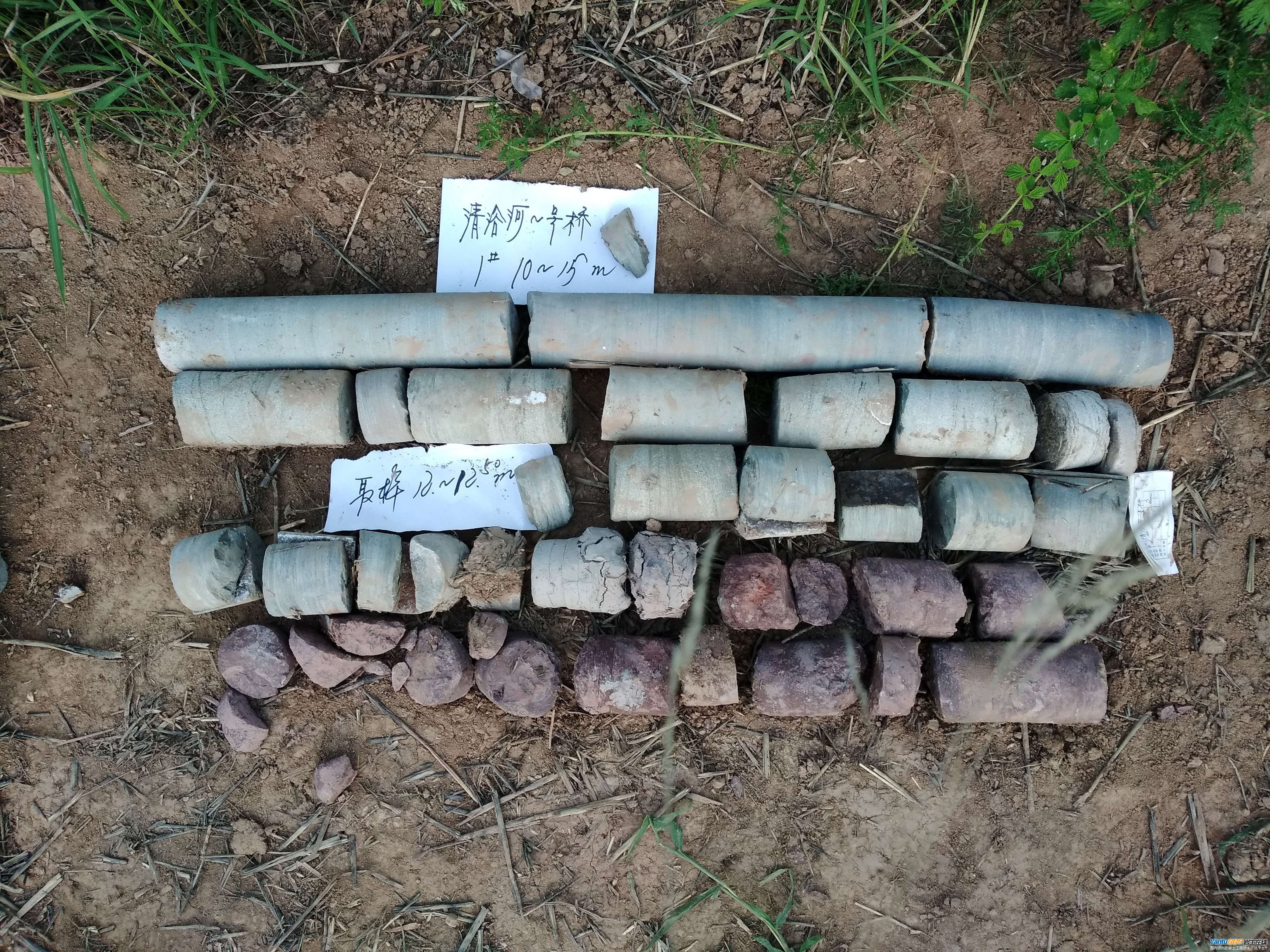

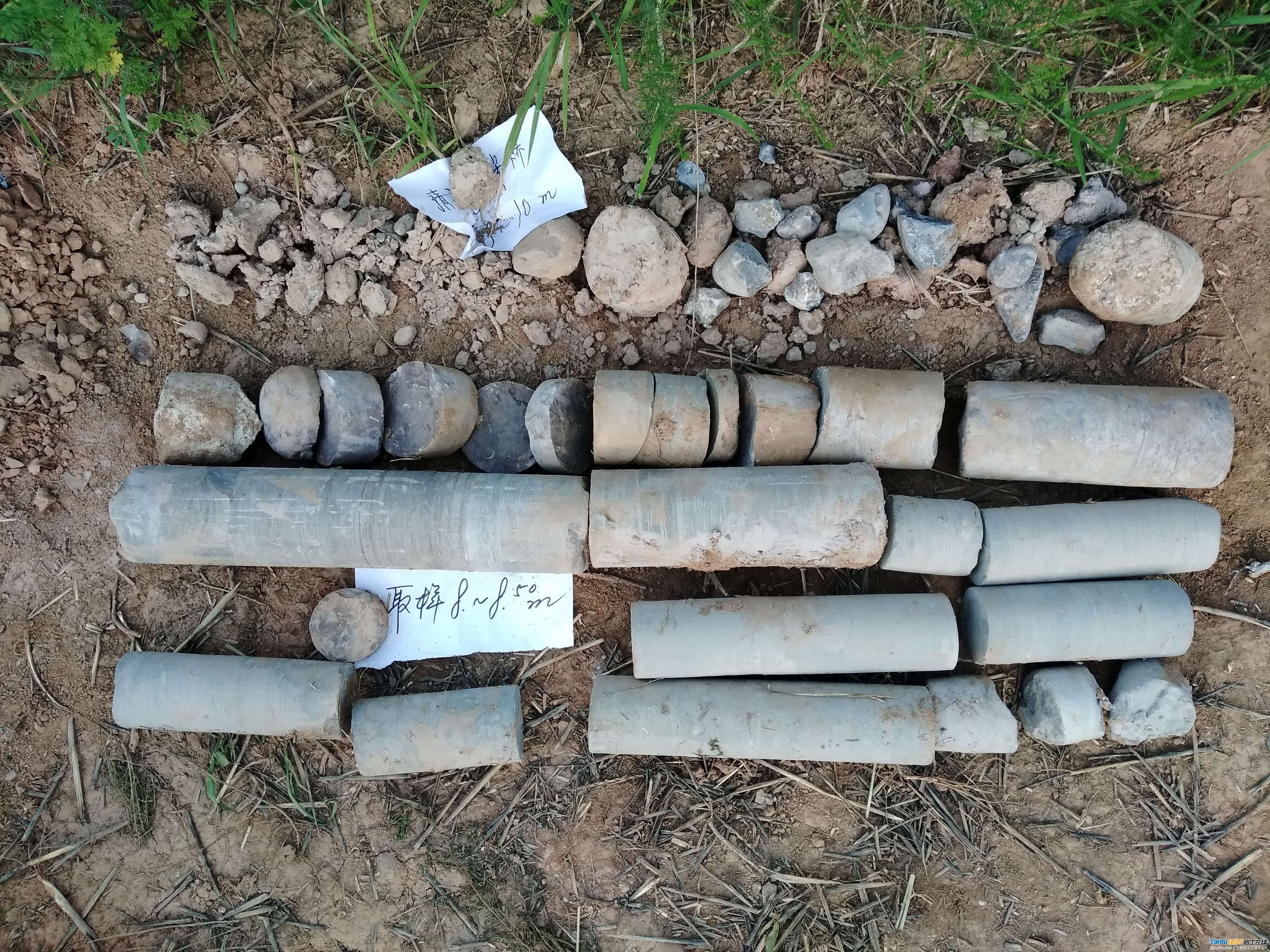

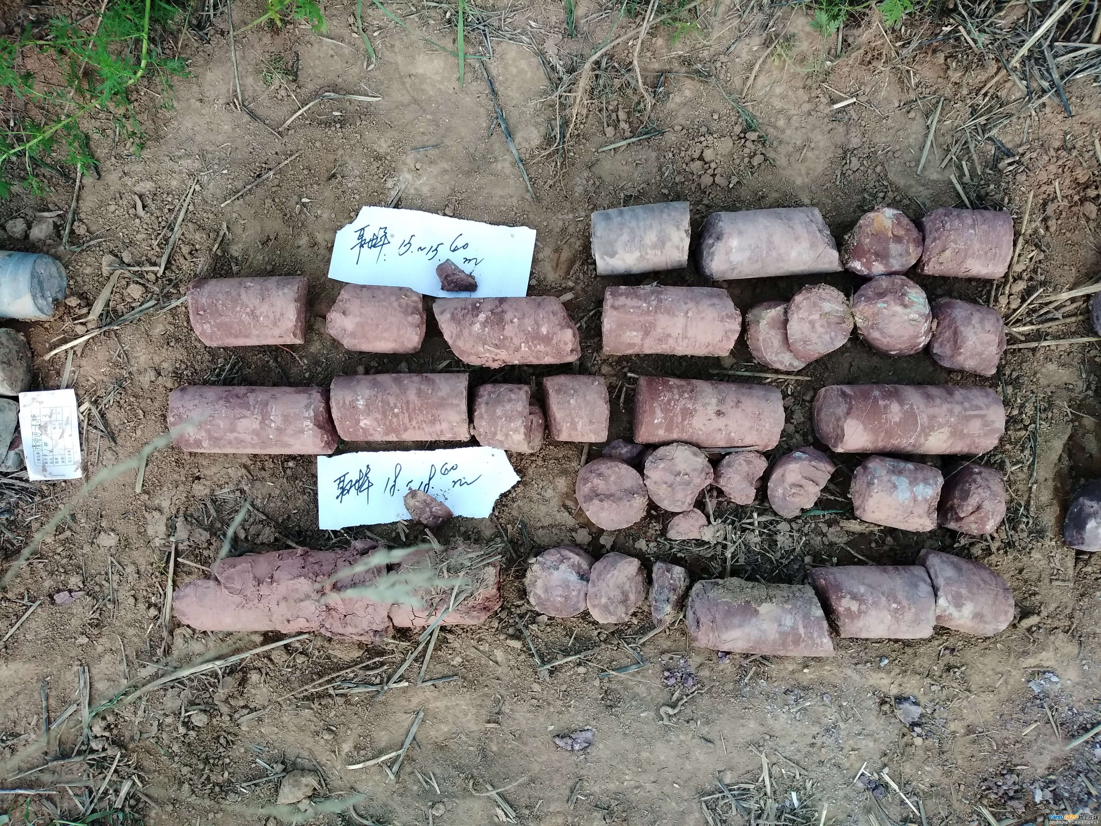

地层如上图所示,为一桥梁勘察,上部出现中风化砂岩,但下部却变得较为破碎,为泥岩与泥质砂岩,持力层该如何选择?

这个是需要计算的。如果是小桥或荷载不大,可以选中风化砂岩上部作为持力层(比如嵌岩1m左右),下部还有3-4m砂岩也是没问题的。如果荷载很大,单桩承载力要求特别高,那就继续向下,以下部岩石做持力层了,要考虑侧摩阻力,估计长度也不会太长。

中风化的岩石,做持力层是没问题的

中风化的砂岩做桩基持力层应该没有问题
