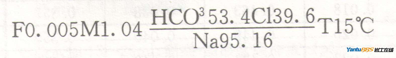

关于库尔洛夫式的写法,地质手册,写法 xG&)1sT#-\
jRSUp E8
+Z M)bbB
水利行业标准SL567-2012,写法 Qv,"($n\
y*pUlts<
主要是元素角标表示方法不同。 i.D3'l
请教各位大侠,实际工作中怎么执行?

库尔洛夫式是以类似数学分式的形式来表示地下水化学成分。其方法为:  J5^'HU3
  1、将阴、阳离子分别标示在横线上、下, 按毫克当量百分数自大而小的顺序排列, 小于10%的离子不予标示。 Ut2y;2)a
  2、横线前依次标示气体成分、特殊成分及矿化度(用M表示), 单位均为g/L。 28 8XF9B^
  3、横线后以字母t为代号, 表示水温, 单位为℃ 。 Y. ,Kl~
  4、式中各成分含量一律标于该成分符号的右下角, 原子数则移至右上角。即: 5R(/Uiv3F
  阴离子成分原子数毫克当量百分数 WI?oSE w
  气体成分含量 特殊成分含量 M含量 t水温℃ G:~k.1y[
  阳离子成分毫克当量百分数 O8B\{T1
http://baike.sogou.com/v57545810.htm

那就是说,水利行业标准SL567-2012的表示方法是错的
