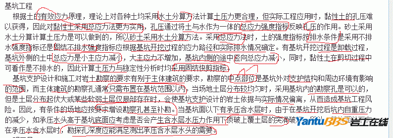

基坑工程
    根据土的有效应力原理,理论上对各种土均采用水土分算方法计算土压力更合理,但实际工程应用时,黏性土的孔压难以获得,因此对黏性土采用总应力法更为实用,孔压通过将土与水作为一体的总应力强度指标反映孔压的作用。砂土采用水土分算计算土压力是可以做到的,所以砂土采用水土分算方法。采用总应力法时,土的强度指标按排水条件是采用不排水强度指标还是固结不排水强度指标应根据基坑开挖过程的应力路径和实际排水情况确定。有基坑开挖过程是卸载过程,基坑外侧的土中总应力是小主应力减小,大主应力不增加,基坑内侧的途中竖向总应力减小,同时,黏性土在剪切过程中可看作是不排水的,因此计算土压力与稳定性分析时均采用固结快剪指标。
    基坑支护设计和施工对岩土勘察的要求有别于主体建筑的要求,勘察的中点部位是基坑外对支护结构和周边环境有影响的范围,而主体建筑的勘察孔通常只需布置在基坑范围以内。当场地土层分布较均匀时,采用基坑内的勘察孔是可以的,但是土层分布起伏大或某些软弱土层仅局部存在时,会使基坑支护设计的岩土依据与实际情况偏离,从而造成基坑工程风险。因此,有条件的场地应按要求增设勘察孔甚至补勘。当基坑面以下有承压含水层时,由于在基坑开挖后坑内自重压力的减少,如承压水头高于基坑底面应考虑是否会产生含水层水压力作用下顶破上覆土层的突涌破坏。所以,基坑面以下存在承压水含水层时,勘探孔深度应能满足测出承压含水层水头的需要。
