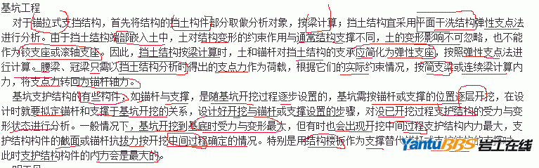

    2017年8月27日,大家一起刷新岩土工程的基本概念!暂时的目标是每天刷新一个基本概念,针对一个概念深入剖析、理解。期待着大家抛去完美主义,放下自我保护,畅所欲言,专注成长,共同的进步。特别声明,本人水平有限并不是来给大家上课,仅仅是想起到一个剖砖引玉的作用,更确切地说是求拍砖,所以如果文字中有说的不对的地方期待着各位的指正也希望不会惊吓到大家!
DAY262
基坑工程
    对于锚拉式支挡结构,首先将结构的挡土构件部分取做分析对象,按梁计算;挡土结构宜采用平面干洗结构弹性支点法进行分析。由于挡土结构端部嵌入土中,土对结构变形的约束作用与通常结构支撑不同,土的变形影响不可忽略,也不能作为铰支座或滚轴支座。因此,挡土结构按梁计算时,土和锚杆对挡土结构的支承应简化为弹性支座,按照弹性支点法进行计算。腰梁、冠梁只需以挡土结构分析时得出的支点力作为荷载,根据它们的实际约束情况,按简支梁或连续梁计算内力,将支点力转回为锚杆轴力。
    基坑支护结构的有些构件,如锚杆与支撑,是随基坑开挖过程逐步设置的,基坑需按锚杆或支撑的位置逐层开挖,在设计时就要拟定锚杆和支撑于基坑开挖的关系,设计好开挖与锚杆或支撑设置的步骤,对没已开挖过程支护结构的受力与变形状态进行分析。一般情况下,基坑开挖到基底时受力与变形最大,但有时也会出现开挖中间过程支护结构内力最大,支护结构构件的截面或锚杆抗拔力按开挖中间过程确定的情况。特别是用结构楼板作为支撑替代锚杆或支护结构的支撑时,此时支护结构构件的内力会是最大的。

“”特别是用结构楼板作为支撑替代锚杆或支护结构的支撑时,此时支护结构构件的内力会是最大的。“”   结构楼板是什么含义?
