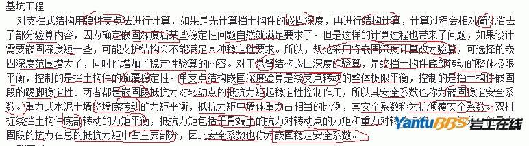

    2017年8月28日,大家一起刷新岩土工程的基本概念!暂时的目标是每天刷新一个基本概念,针对一个概念深入剖析、理解。期待着大家抛去完美主义,放下自我保护,畅所欲言,专注成长,共同的进步。特别声明,本人水平有限并不是来给大家上课,仅仅是想起到一个剖砖引玉的作用,更确切地说是求拍砖,所以如果文字中有说的不对的地方期待着各位的指正也希望不会惊吓到大家!
DAY263
基坑工程
    对支挡式结构用弹性支点法进行计算,如果是先计算挡土构件的嵌固深度,再进行结构计算,计算过程会相对简化省去了部分验算内容,因为确定嵌固深度后某些稳定性问题自然就满足要求了。但是这样的计算过程也带来了问题,如果设计需要嵌固深度短一些,可能支护结构会不能满足某种稳定性要求。所以,规范采用将嵌固深度计算改为验算,可选择的嵌固深度范围增大了,同时也增加了稳定性验算的内容。对于悬臂结构嵌固深度的验算,是绕挡土构件底部转动的整体极限平衡,控制的是挡土构件的倾覆稳定性。单支点结构嵌固深度验算是绕支点转动的整体极限平衡,控制的是挡土构件嵌固段的踢脚稳定性。两者都是嵌固段抵抗力对转动点的抵抗力矩起稳定性控制作用,所以其安全系数也称为嵌固稳定安全系数。重力式水泥土墙绕墙底转动的力矩平衡,抵抗力矩中墙体重力占相当的比例,其安全系数称为抗倾覆安全系数。双排桩绕挡土构件底部转动的力矩平衡,抵抗力矩包括千骨端土的抗力对转动点的力矩和重力对转动点的力矩两部分,但是嵌固段的抗力在总的抵抗力矩中占主要部分,因此安全系数也称为嵌固稳定安全系数。

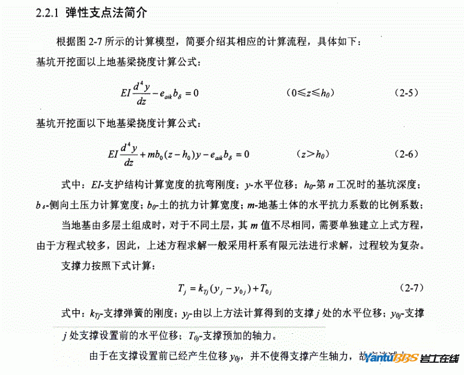

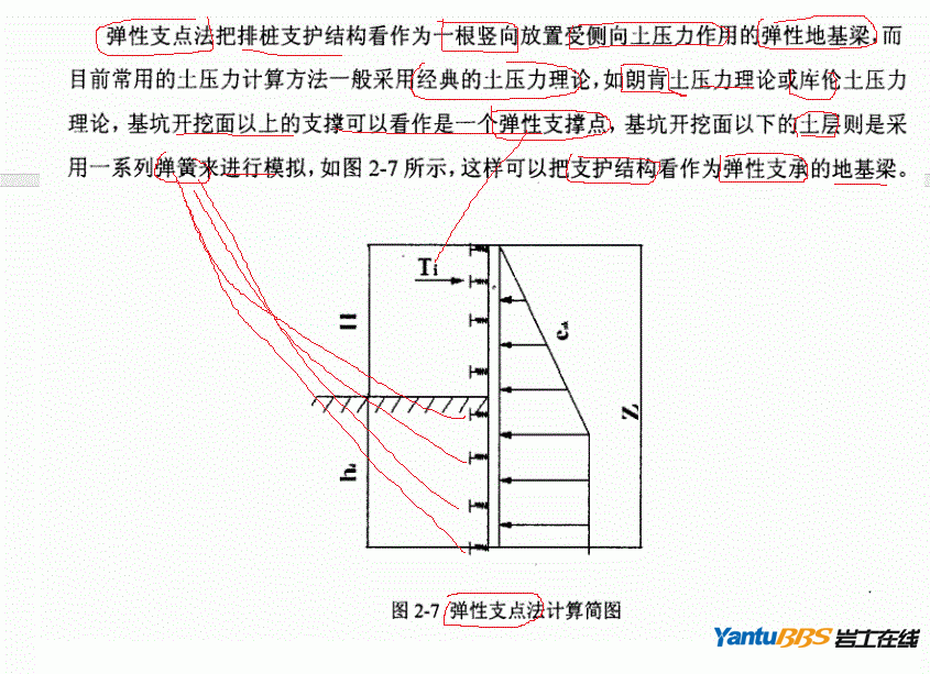

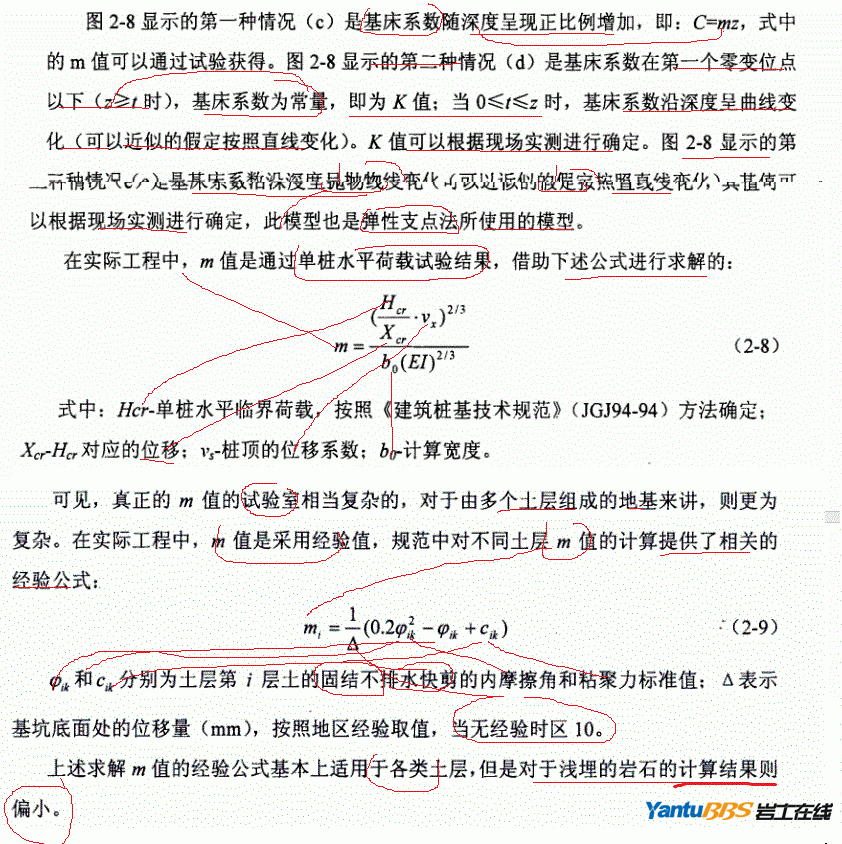

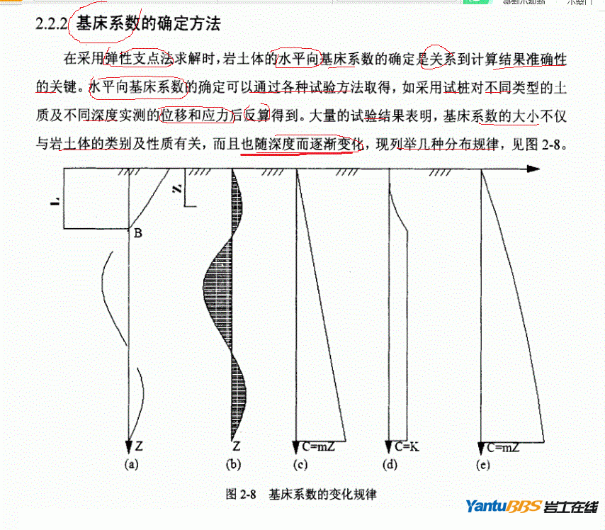

基于弹性支点法的基坑排桩支护结构计算模型及方法研究
http://www.doc88.com/p-9055757796083.html
《建筑基坑支护技术规程》JGJ 12099附录B弹性支点法支护结构计算简图的疑难理解
http://www.doc88.com/p-6817357920690.html

楼主把这篇文章解读一下,它想传达什么意思?
