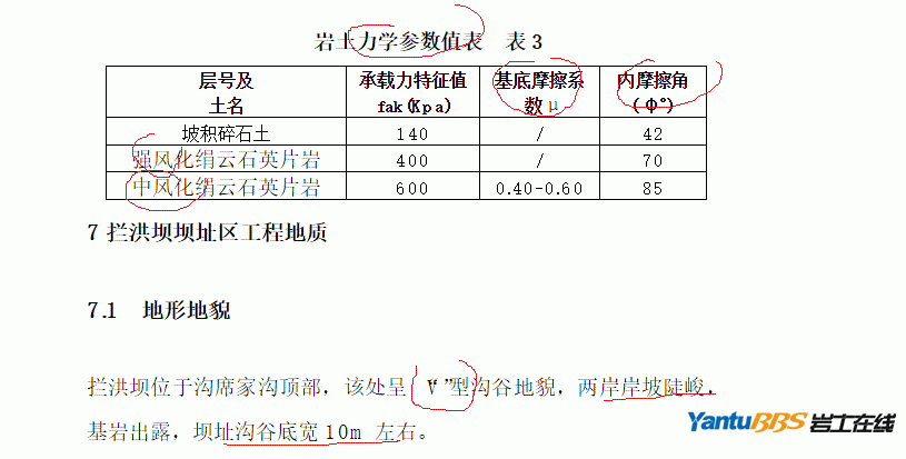

《××尾矿坝工程地质勘察报告》.doc pTk1iGfB
http://ishare.iask.sina.com.cn/f/23489369.html

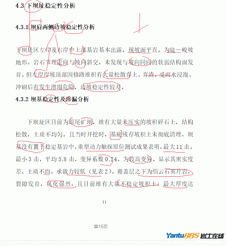

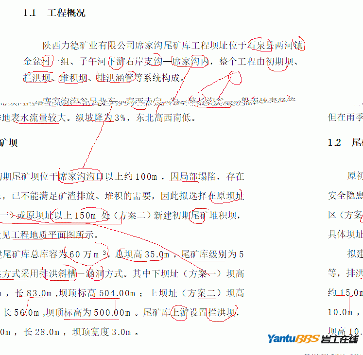

只看该作者 3楼 发表于: 2017-09-04

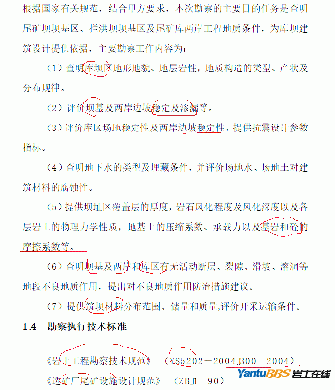

《××尾矿坝工程地质勘察报告》目的 A?/(W_Gt^M

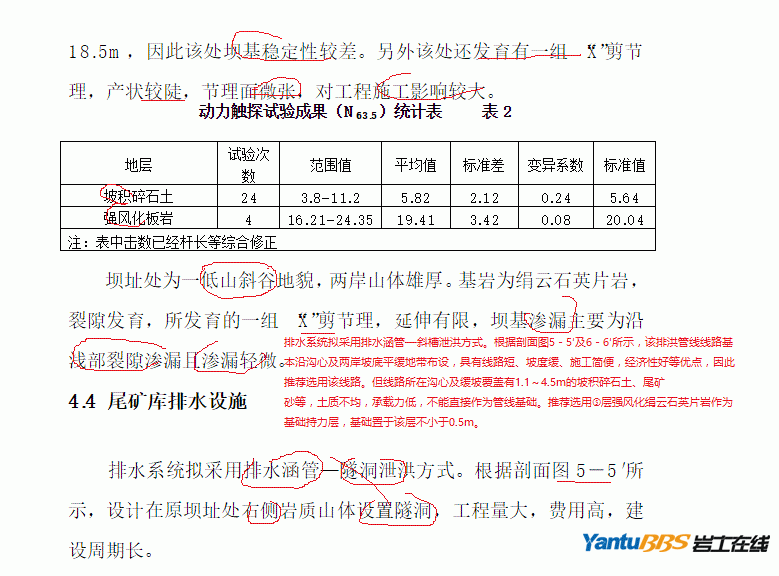

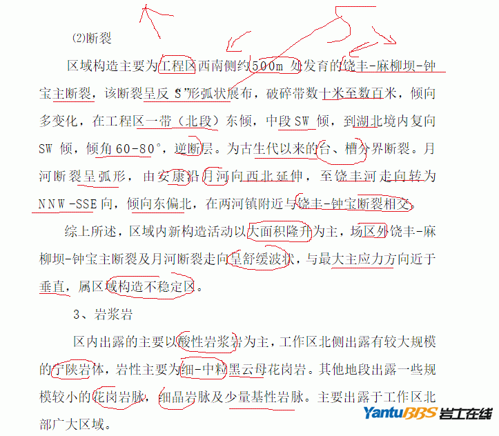

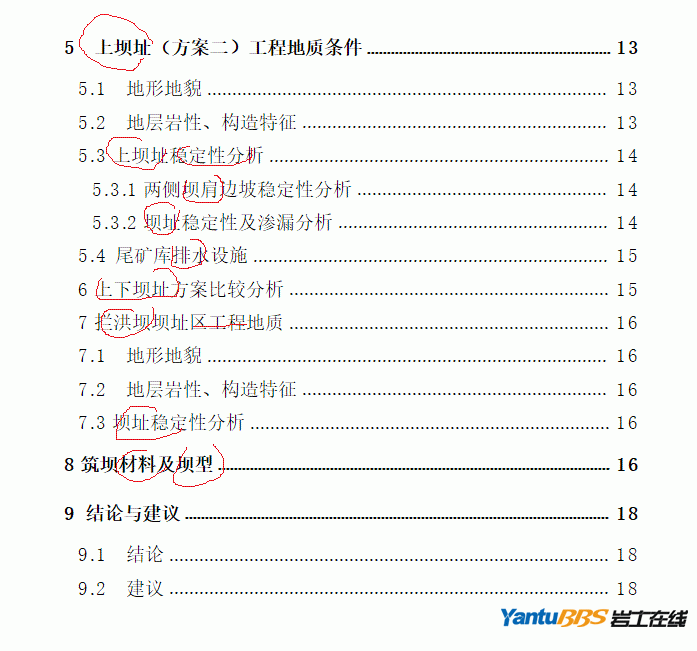

只看该作者 4楼 发表于: 2017-09-04

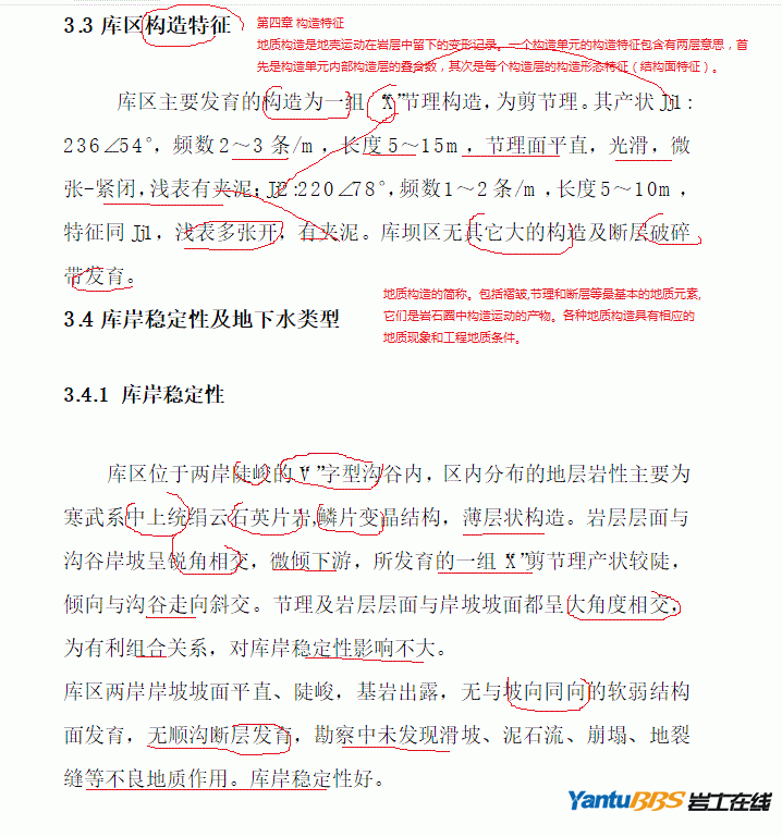

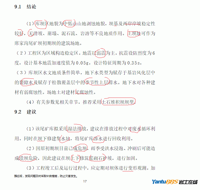

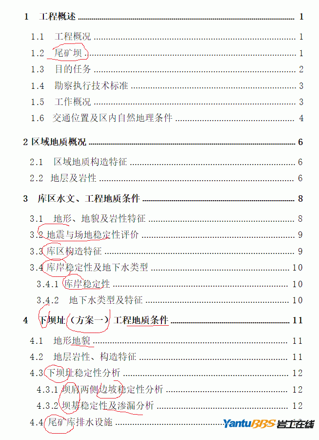

《××尾矿坝工程地质勘察报告》内容 x)Ls(Xh+g
http://blog.sina.com.cn/s/blog_48d335f5010005s7.html

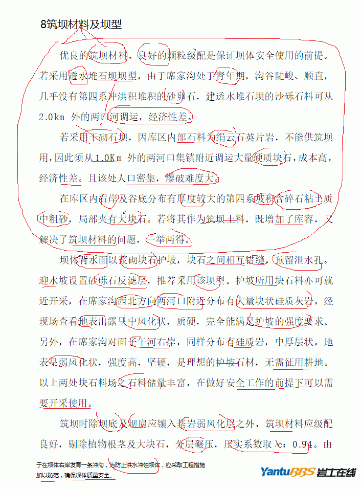

只看该作者 6楼 发表于: 2017-09-04
坝的型式。按坝体材料、结构及传力方式、泄洪方式、施工方法、坝的位置等分成不同坝型。 >MeM
http://www.baike.com/wiki/%E5%9D%9D%E5%9E%8B%E9%80%89%E6%8B%A9 08TeGUjJ
水库坝型有哪些 $06[D91'
http://wenda.so.com/q/1485640370726408?src=15 CFU'- #b
水电工程的坝型选择 lEe<!B$d"
http://www.nea.gov.cn/2013-04/17/c_132316428.htm ckTk2xPQ
坝型,就是按坝体材料、结构及传力方式、泄洪方式、施工方法等划分的不同大坝类型。按坝体材料划分,有土石坝、混凝土坝、砌石坝等;按结构受力方式划分,有土石坝、重力坝、拱坝、支墩坝、空腹坝、闸坝等;按泄洪方式划分,则有溢流坝、非溢流坝;按施工方法划分,有碾压土石坝、碾压混凝土坝、浇筑式混凝土坝等。
